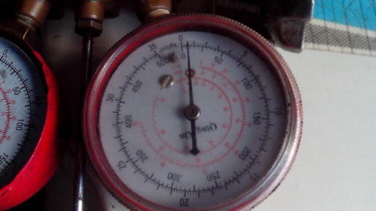

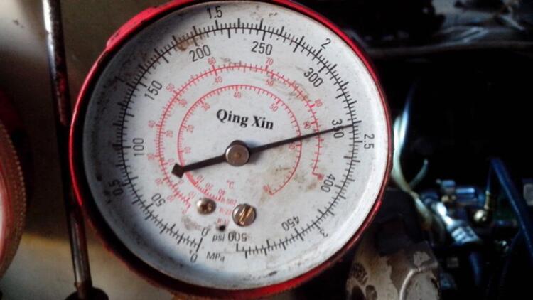

Tiếp theo hút chân không , thử xì và nạp ga, kết thúc công đoạn lắp đặt bơm ga
Tuy nhiên công việc vẫn chưa kết thúc vì áp suất quá cao, trởi đã tối nên Gara hẹn sáng hôm sau tiếp tục độ lại phần giải nhiệt két nóng. Xe em có cái lạ là quạt giàn nóng cứ hút hơi nóng từ cổ pô và máy vào nên giàn nóng ko giải nhiệt được, kết quả là áp suất luôn cao khiến cho lốc ko chịu nổi ...

Hôm nay em trở lại tiếp tục hoàn thiện phần giải nhiệt, mất cũng gần hết 1 ngày mới xong, buổi trưa ở lại ăn cơm ké với anh em thợ luôn ....
Các việc làm hôm nay là thay chụp quạt két rộng hơn để hút thêm nhiều gió. Che chắn khu vực hút gió chổ cổ pô bằng tôn kẽm dán mút xốp cách nhiệt, thay bạc đạn quạt két ... cuối cùng cũng giải quyết được vụ giải nhiệt và áp suất cao ...

Cả 2 giàn giờ lạnh ngon, dàn trần lạnh hơn giàn trước 1 chút . Trước đây dàn trần chỉ lạnh vài phút thì toàn thổi ra gió nóng ...
