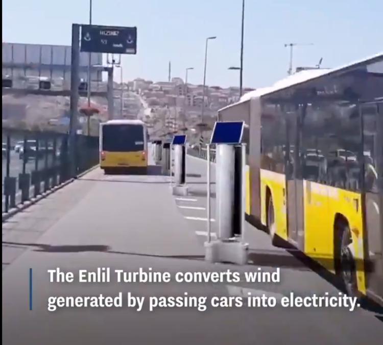

cái chiều quay là thấy vô lý òi hihi
Bình thường mà bác! Thế bác có thấy các clip quay ôtô, xe máy chạy mà mình thấy nan bánh quay ngược chiều xe chạy? Đây chỉ là hiện tượng lệch tần số giữa vòng quay của vật so với tần số ghi hình/quay phim thôi.

ý anh là cái đó nó quay nhanh hơn cả xe chạy qua á hả

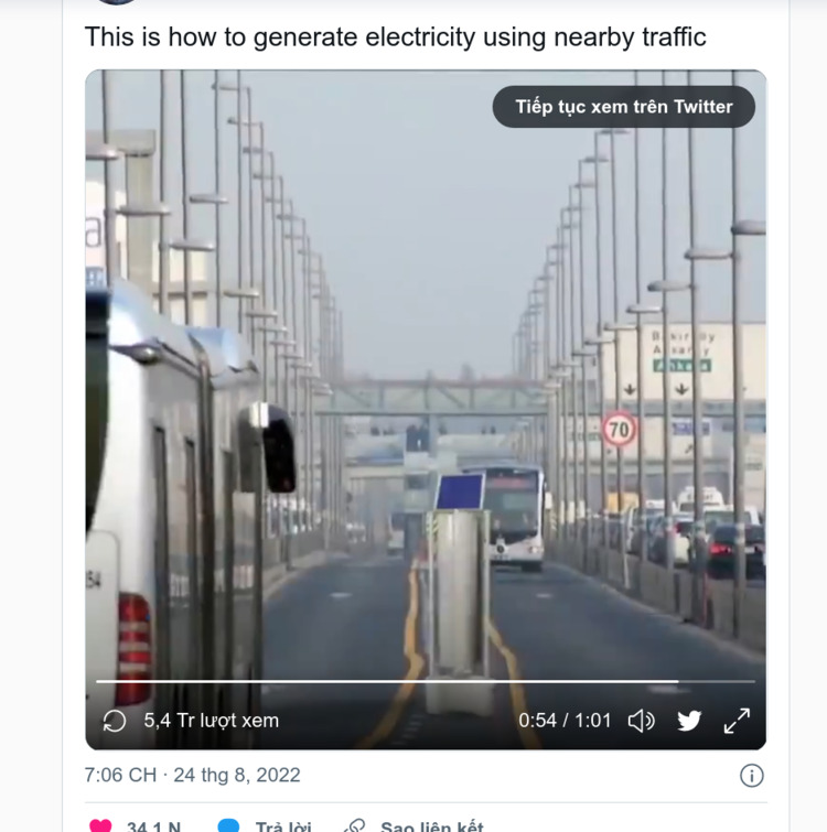

Và ngay comment đầu tiên thì tụi này bảo nó là scam rồi. Vì nó tạo ra điện nhưng bằng cách dùng gió vì vậy sẽ tạo lại lực cản cho các xe khác khi đi tới => lấy nhiên liệu mấy xe đó làm điện.
A turbine placed next to moving vehicles represents an increase in wind resistance to the vehicles compared to the situation in which there is no turbine. In other words, placing these turbines next to vehicles increases the drag on the vehicles, degrading their fuel economy. These generators come at the price of (slightly) increasing the carbon burned by cars. There are more sensible ways to generate renewable power.
