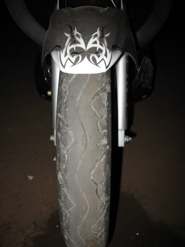

4.Theo riêng em thấy thì rất là nên thay tubeless, bữa giờ đi 3000km rồi, hôm bữa đi tỉnh cán đinh, thấy máy nặng nặng nghi rồi nhưng vẫn chạy thêm được tầm ba bốn chục km tới Bến Tre luôn (đi 2 nha), tới đó hỏi anh bạn chạy xe kế bên coi giùm coi bánh có bể không, anh ta nói không, em không tâm phục khẩu phục nên xuống xe, dựng chống đứng lên, lấy tay chém vào bánh xe, nghe bụp bụp là ok bể rồi (nó mà không bể là chém vào như chém đá đó bác) tuy mang tiếng là bể nhưng cứng lắm đó, chạy 2 người vẫn khỏe re, chỉ có máy nặng hơi chút thôi. Lại tiệm vá xe tubeless thì đúng là lôi ra một em đinh, vá hết 10.000, nếu hôm đó mà em đi với bánh có ruột thì khóc tiếng Miên rồi!! mà kinh nghiệm em hồi đó đi chiếc Jupiter bánh mâm chạy xe có ruột, mấy tiệm vá nạy ra trầy hết niền đau lòng lắm.

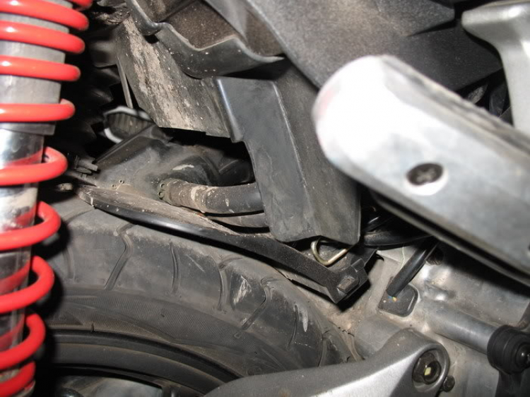

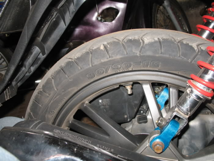

_Em thay vỏ trước 80/90, vỏ sau 90/90 (vỏ sau hơi đụng miếng cản bùn nha bác, phải nâng phuộc thêm). Chạy thấy cũng không nặng xe như lúc chưa thay, trong Tp vẫn lên 80 nhẹ nhàng. Nhưng nếu chêm phuộc thì lại gặp 1 vấn đề là bánh trước bánh sau và chống đứng khi gác chống đứng nó liền 1 mặt phẳng, không xoay xe được khi gác chống đứng, nếu thấy điều đó phiền thì phải đi đắp thêm 2 miếng sắt nhỏ ở cái chống.

_2 điểm đặc biết là nếu thay tubeless vỏ sau 90/90 thì có 1 số lưu ý như thế và cái thứ hai cần phải lưu ý khi thay nhớt nha các bác.

Vậy mà hôm nọ đi ra hỏi cái bà chủ tiệm vá Nankan ở Phan Đăng Lưu,thì được báo gía là 500K /cặp (vỏ sau ĐL-vỏ trước là của VN) đấy bác,bà này ăn chênh lệch dữ hén. Nhưng theo bác gì ở trên cảnh báo thì thay vỏ Tubless sẽ bị cạ chắn bùn và chống không đứng được tốt...Như vậy có khắc phục được những trở ngại này không nhỉ?
