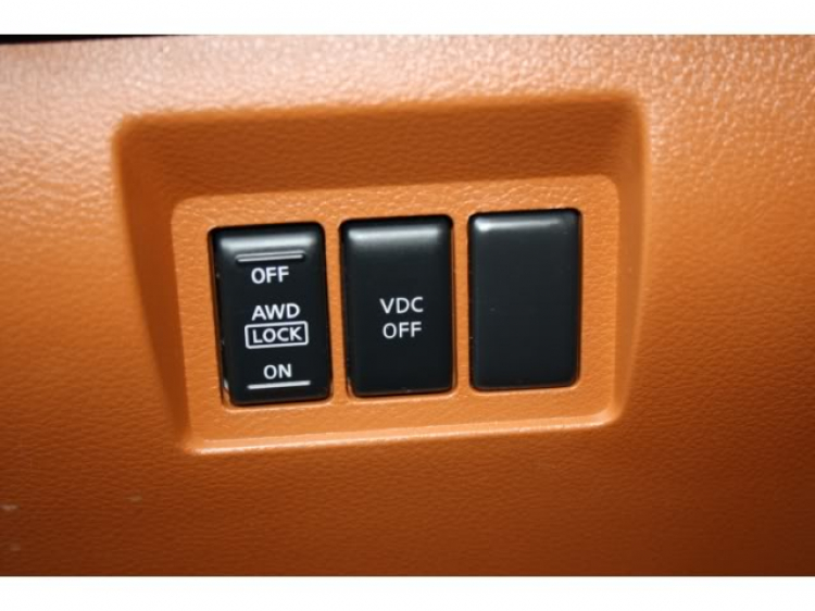

Mấy bác cho em hỏi trên xe Infiniti FX35 nút này có phải là để khóa cầu không? Và loại này thích hợp với những địa hình thế nào ợ? Nhuọc điểm ra sao? Cảm ơn các bác,em gà mờ về dẫn động lắm.
Hệ dẫn động Lexus RX350 vs Audi Quattro vs Acura SH-AWD, giải pháp nào tốt hơn?
Em cũng vừa xem clip này nói về VDC(Vehicle Dynamic Control). Nó có công dụng gì các bác nhỉ? Tại sao OFF lại leo dốc tốt hơn.
