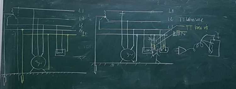

Muốn biết nhà có lắp được chống giật hay rò chạm đất để bảo vệ cho an toàn thì cần hiểu nguyên tắc làm việc.
- Chống giật: là trường hợp đặc biệt theo cách nói của nghẽn mạch ( chạm 2 dây vào nhau). Chức năng này nó nằm trong MCB gọi là CB bảo vệ ( hoặc aptomat chống giật. MCB có nhiệm vụ bảo vệ quá tải hoặc nghẽn mạch. Đấu nối là dây nóng và nguội của nguồn bên điện lực cấp vào.
- Bảo vệ dòng rò, chạm đất: chức năng này là thiết bị RCCB nói chung, cơ bản nhất là con RCD. Nhưng muốn dùng được chức năng bảo vệ này, thì dây nguội mà điện lực kéo vào nhà phải được nối với tiếp đất trong nhà mình. Không có tiếp địa riêng cho nhà mình, tuyệt đối không dùng được bảo vệ rò chạm đất. Vì nó sẽ nhảy liên tục vì lúc nào cũng có chênh dòng điện giữa dây nóng & dây nguội bên điện lực đưa vào. Vì nguồn điện lực xử lý chưa tốt phần trung tính ( dây nguội).
Khi đã có dây tiếp địa cho nhà rồi. Muốn sài chức năng quá tải ( chống giật) và bảo vệ dòng rò chạm đất thì anh chỉ cần mua 1 cái RCBO là đủ. Nó tích hợp cả 2 chức năng vào.
Để vẽ cái hình bổ sung.
Tiêu chuẩn cao nhất là cái hình bên trái, còn thông thường nhà mình dùng là cái hình bên phải. Quan trọng là phải có cái tiếp địa của nhà mình đóng xuống đất.

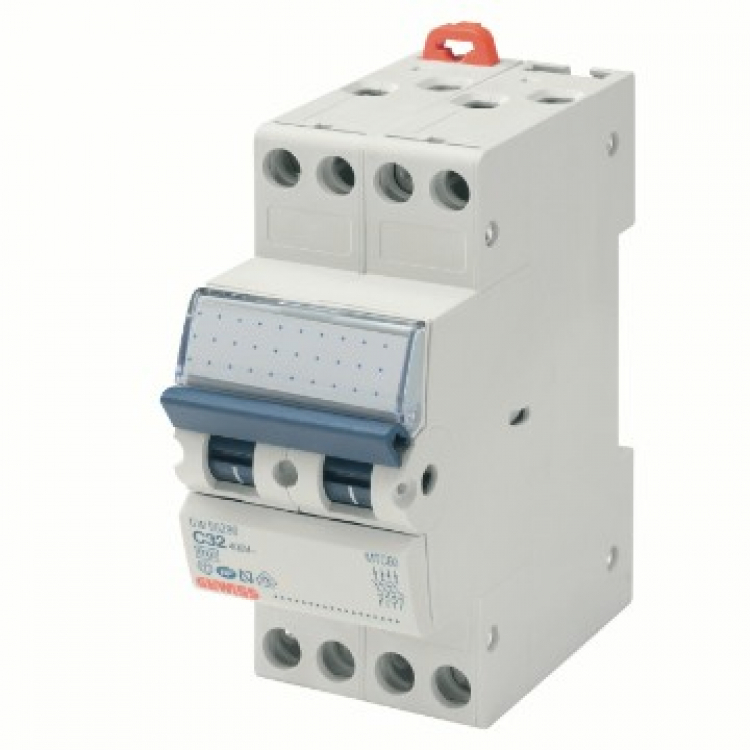

Lúc trước Em tự mua MCB Gewiss ( Made in Italy) này thấy cũng ngon. Sau này giao cho thợ mua toàn Panasonic, cũng ko biết có ngon ko nữa.
Gewiss giờ ko biết còn phổ biến ko. Bác thử tìm chỗ nào bán như trong hình sài cho gia đình ổn. Tùy theo tải từng nhà mà sài 63A hay 32A

Mơ kiến thức này chắc anh nghe nói hoặc tự nghĩ raMuốn biết nhà có lắp được chống giật hay rò chạm đất để bảo vệ cho an toàn thì cần hiểu nguyên tắc làm việc.
Màu đỏ: nhờ bảo vệ của CB để chống giật chắc nằm trong hũ cốt CB vẫn chưa nhảy
Xanh: anh search gg xem MCB và CB là gì nhé
