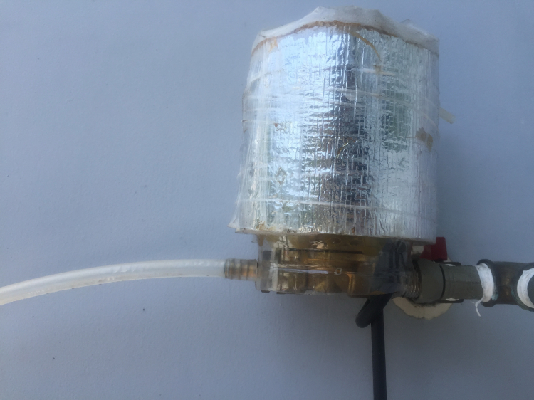

Áo giáp bảo vệ van solenoid đây. Tự chế bằng vỏ chai nước suối 1.25 lít, dán cách nhiệt chống nóng. Bao hư :D
NHìn thấy gớm
bác ra khu dân sinh hoặc mấy chỗ bán thiết bị điện lạnh mua cái cuộn bọc ống bảo ôn quấn vào cho nó đẹp
Cái bạc này sài 1 thời gian là nó mục hết

NHìn thấy gớm
