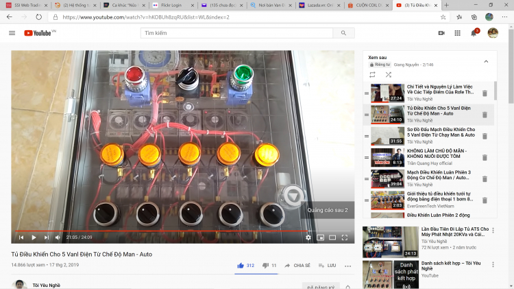

Nếu bác muốn dùng bơm mà lại chia nhánh thì chắc chắn phải dùng bộ van để chia
như vầy
Hệ thống tưới cây
