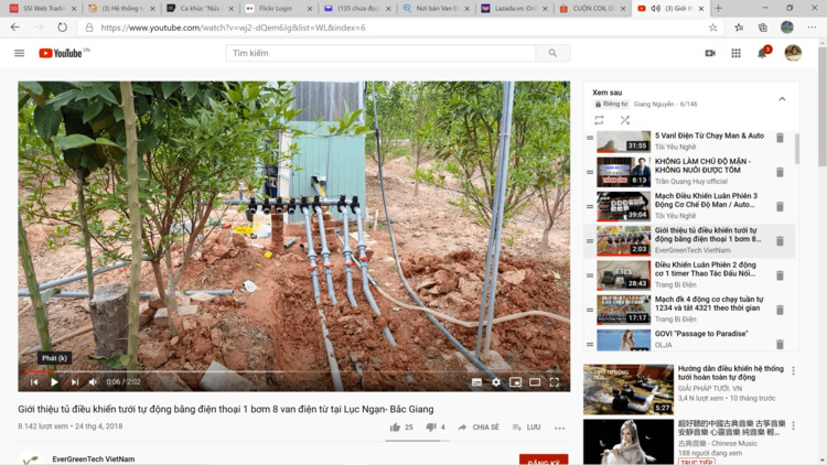

Thì tốn ống hoặc tốn dây diện.
Chia tại nguồn thì tốn ống, em cũng đang nghiên cứu lấy nước từ giếng khoan, tách ra 2,3 đường. :)
Vì giờ chưa có điện nên chẳng biết cái mo tơ cỡ nào là vừa, giếng sâu 80m, bơm lên đồi khoảng 10-15m cao nữa.

Từ ống ra của moteur, anh gắn thêm ống chữ T hay Y rồi gắn Solenoid valve cách chỗ chia khoảng 0.5M là OK, đỡ đi dây xa cho từ nguồn cấp khởi động (timer DH48S-S) cho valve => Tiết kiệm chi phí và an toàn về điện do điện tập trung gần Moteur nước
Đại khái sơ đồ đấu nối sẽ như sau:
Điẹn chính cung cấp nguồn cho [Công tắc thông minh KG316T-II hoặc Onoff basic], công tắc này lập trình (mình sẽ hướng dẫn sau tuỳ vào điều kiện anh muốn chọn schedule hay cả schedule và remote control) sẽ cấp nguồn cho cả khởi đông từ (LS MC 40A) để kích moteur chạy theo plan và bộ timer DH48S-S (bộ timer này support 2 công tắc timer, mình sẽ chỉ sau tuỳ thuộc thời gian bạn muốn tưới ntn) sẽ điều khiển 2 Solenoid valve để tắt mở tuần tự dựa theo kịch bản và thời gian tưới của từng nhóm cần tưới
Hệ thống hiện tại em đang sử dụng là cách này mà.
Cái này đâu có chia nhánh để bơm được bác ????
Reactions: nospam and GDP_2011

Cái bơm hỏa tiễn 2-3 thằng mới kéo lên nổi anh ơi :D
Vườn rộng kiểu gì cũng phải chia nhánh để tưới nếu muốn dùng auto,
Còn dùng tay cầm ống tưới thì miễn bàn
