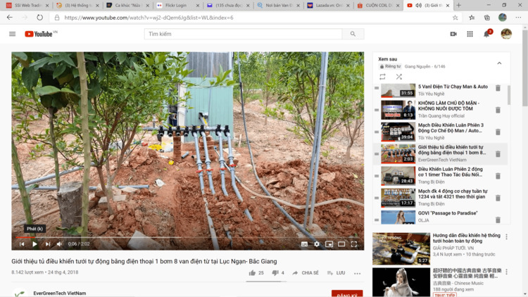

Từ ống ra của moteur, anh gắn thêm ống chữ T hay Y rồi gắn Solenoid valve cách chỗ chia khoảng 0.5M là OK, đỡ đi dây xa cho từ nguồn cấp khởi động (timer DH48S-S) cho valve => Tiết kiệm chi phí và an toàn về điện do điện tập trung gần Moteur nước
Đại khái sơ đồ đấu nối sẽ như sau:
Điẹn chính cung cấp nguồn cho [Công tắc thông minh KG316T-II hoặc Onoff basic], công tắc này lập trình (mình sẽ hướng dẫn sau tuỳ vào điều kiện anh muốn chọn schedule hay cả schedule và remote control) sẽ cấp nguồn cho cả khởi đông từ (LS MC 40A) để kích moteur chạy theo plan và bộ timer DH48S-S (bộ timer này support 2 công tắc timer, mình sẽ chỉ sau tuỳ thuộc thời gian bạn muốn tưới ntn) sẽ điều khiển 2 Solenoid valve để tắt mở tuần tự dựa theo kịch bản và thời gian tưới của từng nhóm cần tưới
Hệ thống tưới cây
Sơ đồ bơm em muốn làm là như vầy nè bác
Hiện tại chỉ cần 3 nhánh là đủ, nhưng sau này phải cần tới 10 nhánh
NHư vậy 10 cái van nó mở tuần tự trong 50 phút ( mỗi van 5 phút) rồi tắt bơm

Bác đang dùng moteur công suất ntn và bao nhiêu đầu béc 1 nhánh, kích cỡ các béc ra sao?
Nhiều hơn 2 nhánh thì sẽ phức cbn tạp hơn chút, nhưng cũng chẳng khó lắm!
Em nghĩ có thời gian chênh chút, thí dụ van 1 chuẩn bị đóng thì mình mở van 2 trước 5s, khi đóng van 1 thì van 2 đã sẵn sàng nên không cần tắt motour (giảm tuổi thọ motor).
Ảnh mà trả lời được cái kích cỡ đầu bec là mình quỳ liền á :D
Làm hệ thống mà để tắt moteur sao được anh :D
