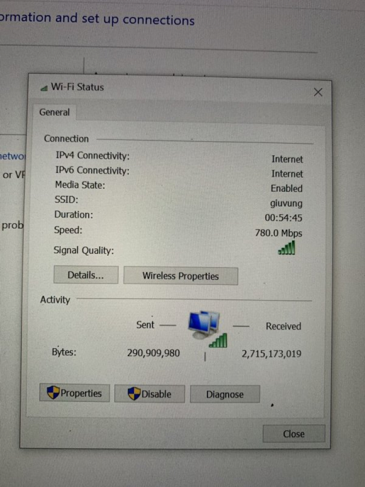

Em xin hầu anh Rô ti và các anh. Nhà em đang xài Mesh của Netgear. Em chép thử giữa 2 cái Laptop bằng Wifi, mời các anh xem thông số phía dưới. Để chút nữa em rảnh em chép thử LAN 1Gb rồi post lên sau.
View attachment 1914094 View attachment 1914095

Hị hị, mạng nhà e chả hiểu do keo quá, xài đồ xiaomi hay sao mà copy file chậm lắm.
Cái máy share hdd thì hiện nay e đang để là external hdd, cắm cổng usb, cũng có thể cái máy đó cũ, usb 2.0 nên nó hơi chậm ko nhỉ.

Ext HDD đã chậm, anh copy qua wifi nữa thì khỏi nói rồi.
