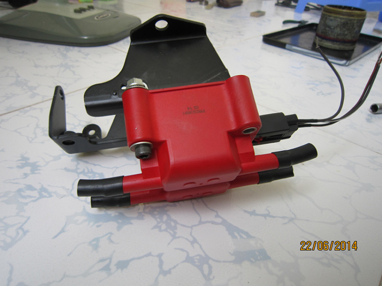

Giật dây phin ra - rung đều là nó, rung lâu lâu giật cái thì là bị cái khác. Tiếp tục thữ thì suy ra cái hư.

Bác nói sai rồi. Tùy vào từng hãng xe cũng như từng loại xe thiết kế nhe bác. Ví dụ : các xe còn sử dụng cục denco thì chỉ 1 cuc mobin sau đó Den co sẽ chia điện cho từng máy. Toyota previa - 1991. Còn có loại thì từng máy sẽ co mobin riêng - Kia carnivan 2005 đến 2009 ( có đến 4 mobin).

em đánh máy lộn: carnivan có 3 mobin cho 6 máy.

Muốn test bobin có yếu hay ko thì phải chắc chắn kim phun, bugi, dây cao áp OK hết đã, rồi mới chơi kiểu giật từng dây như trên. Nếu ko nhỡ lỗi do 3 món kia thì sao?
