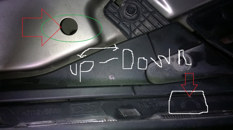

Đèn xe e chiếu gần quá. E muốn chỉnh lên mong các bác chỉ e cách chỉnh với
Chào bác. bác Nam dùng vít ba ke đưa vào cái lỗ như hình rồi vặn sang phải hướng từ đầu xe vào theo hướng mũi tên đó là Up có nghĩa là Lên, nếu vặn theo chiều ngược lại là Down Xuống
