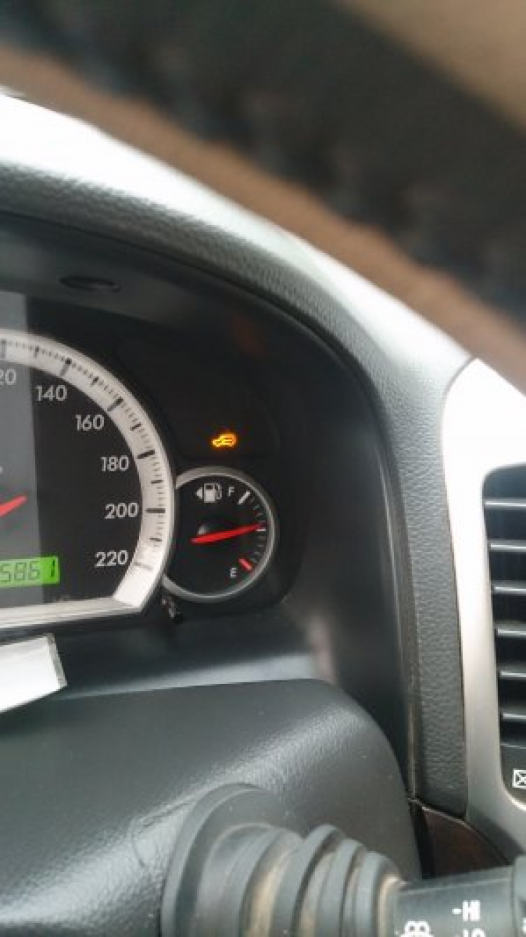

Chào các bác! xe em là Cap LT 2008
sáng nay xe em báo đèn này nhờ các bác xem bệnh giúp em
Cảm ơn các bác nhiều:

Thay công tắc chân thắng, rồi tháo cọc bình (cọc âm) để 2 phút, xong gắn vào lại là hết báo bác ah. Công tắc đó tầm 200K thôi.
Em cảm ơn bác! Bác cho em hỏi vị trí công tắc Chân thắng nó ở chỗ nào bác nhỉ?

Bác tháo nắp che taplô phía trên chân thắng và chân ga (trên đỉnh 2 đầu gối khi bác ngồi đó), nhìn vào sẽ thấy cái công tắc màu trắng gài trên 1 cái pát ngay cuối chân thắng, xoay ngược chiều kin đồng hồ sẽ mở ra được. Thay vào làm ngược lại. Xong!

Cảm ơn bác !

chào bác. Với đèn báo đó thì đa phần do công tắc chân phanh, một lỗi khách là do bị dính relay bơm xăng trong hộp ECM, thăng captiva có một số xe bị rồi.
