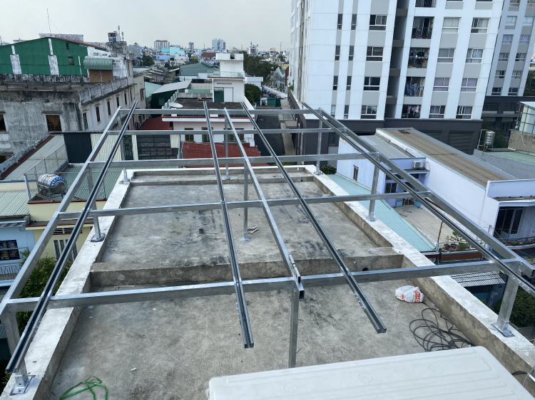

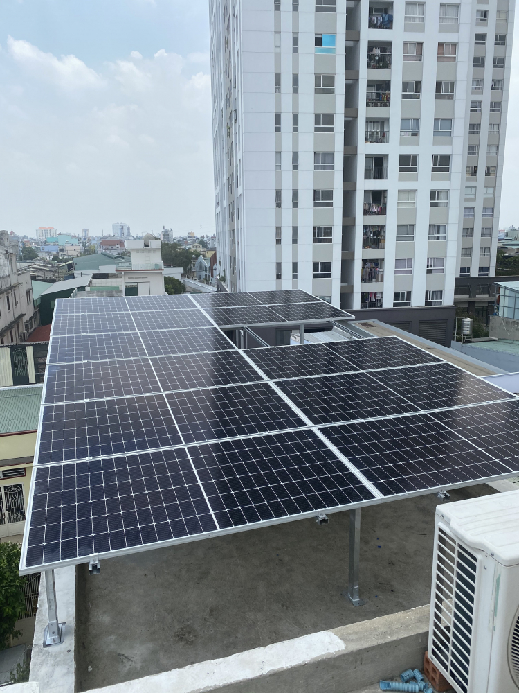

Nhà bác diện tích sao , đưa luôn để dễ tính. Nếu như 3m9 thì bác làm tấm pin full công suất , càng lớn càng tốt , vì lúc đó nó sẽ k lệ thuộc nữa , làm gì cũg lắp đc 3 tấm đứng thôi . Vì pin nó nhiều cỡ , thường thì 1mx2m. Các tấm lớn 1,1mx2,1m . Làm nhớ chừa chổ vệ sinh . Nhà bác e nghĩ như nhà e . Làm trước sau , chừa ở giữa để bồn nước nóng và bồn nước

Sao tấm pin nhìn ko thấy độ nghiêng nhỉ. Nếu ko nghiêng sẽ bị đọng nước.
24/11/13
9.041
54.020
nghiêng 10-15 độ đó a, phần đầu cao 1m5 , đuôi còn 1m thôi
Nếu lấp kín như này thì vệ sinh sao bác? Có leo lên tấm pin để làm đc ko?
giàn khung đó a đứg lên đc luôn , tấm pin cũng vậy. Lúc thợ lắp thấy toàn đứng lên k đó ạ . A nhìn góc này sẽ thấy nó nghiêng
