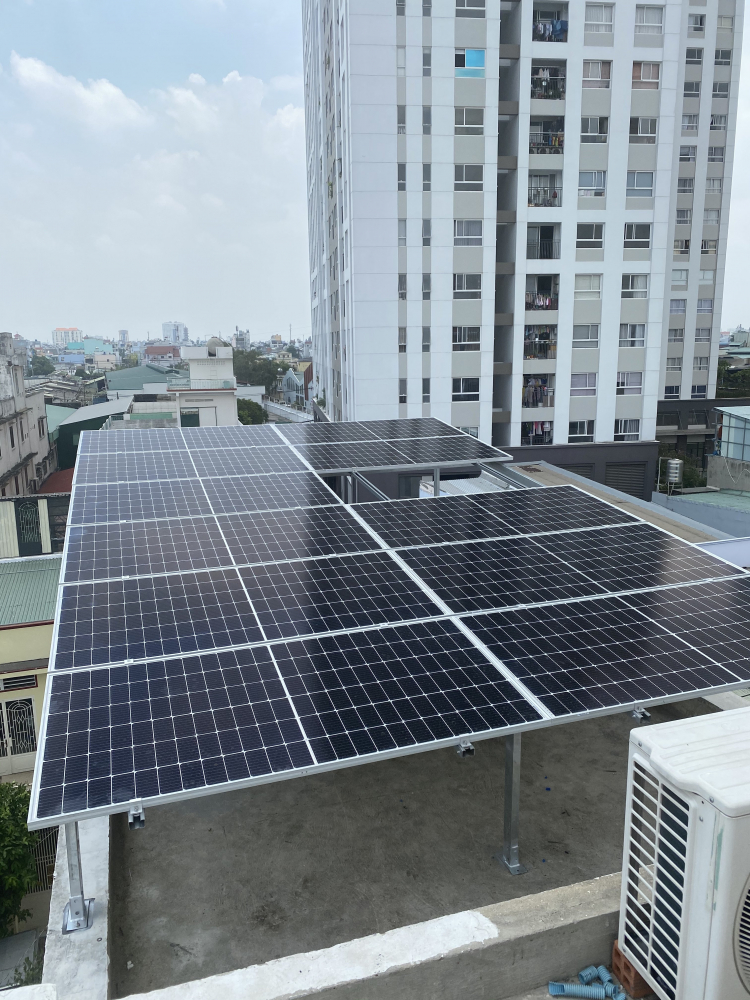

Diện tích càng nhỏ thì càng cần chọn tấm pin có công suất lớn chứ bác. Chọn tấm pin nhỏ phải dùng nhiều pin hơn.
Nhà bác diện tích sao , đưa luôn để dễ tính. Nếu như 3m9 thì bác làm tấm pin full công suất , càng lớn càng tốt , vì lúc đó nó sẽ k lệ thuộc nữa , làm gì cũg lắp đc 3 tấm đứng thôi . Vì pin nó nhiều cỡ , thường thì 1mx2m. Các tấm lớn 1,1mx2,1m . Làm nhớ chừa chổ vệ sinh . Nhà bác e nghĩ như nhà e . Làm trước sau , chừa ở giữa để bồn nước nóng và bồn nước

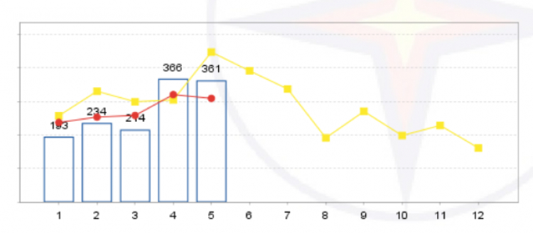

Hệ thống 3Kwp em xài 11 tháng rồi trung bình 350kWh tính ra cả năm tạo được 4.200kWh điện chỉ tính bán cho nhà nước giá 2086 thì được 8.7612.00.
Tuy nhiên thực tế chỉ 50% em bán với giá đó, còn lại 50% em xài với mức bậc 5. 21002083 + 21002834 = 10.325.700

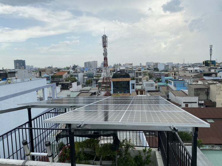

View attachment 2211723View attachment 2211724
Nhà anh làm có cây chống giữa mà anh kêu nhỏ nữa, e nghĩ phải trên 6m ngang mới cần chống
