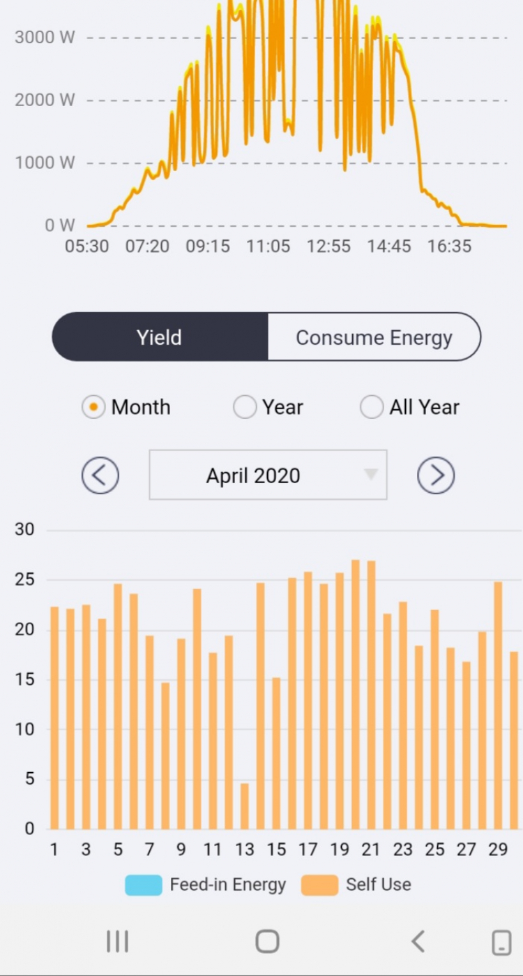

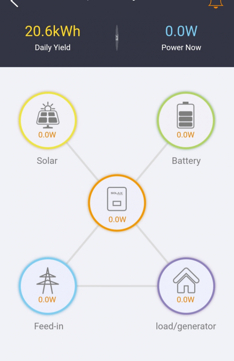

Của nhà em đây ạ. Em lắp đc hơn 1 năm rồi công suất 5kwp gồm 16 tấm và 1 inverter solax của cty lithaco bình tân tổng chi phí đâu 115tr. Cứ 3 tháng (hay 1 tháng em ko để ý nữa) bên cty xuống vệ sinh, bảo trì.
Trước khi lắp thì tháng nhà em trên 5tr tiền điện, sau khi lắp giảm 50% mỗi tháng dao động từ 2.5tr đến 2.7tr. Ngoài ra mỗi tháng điện lực xuống ghi số bán lại tầm trên 200kwh/1 tháng. Mấy nay nắng nóng toàn trên 20kwh, có hôm lên tới 26kwh, tháng tầm 600kwh. Ban ngày dùng thoải mái cảm nhận điện đủ thông qua việc mở máy lạnh 29 độ lạnh teo bằng ban đêm dùng điện lưới phải bật 25 độ max fan và turbo
