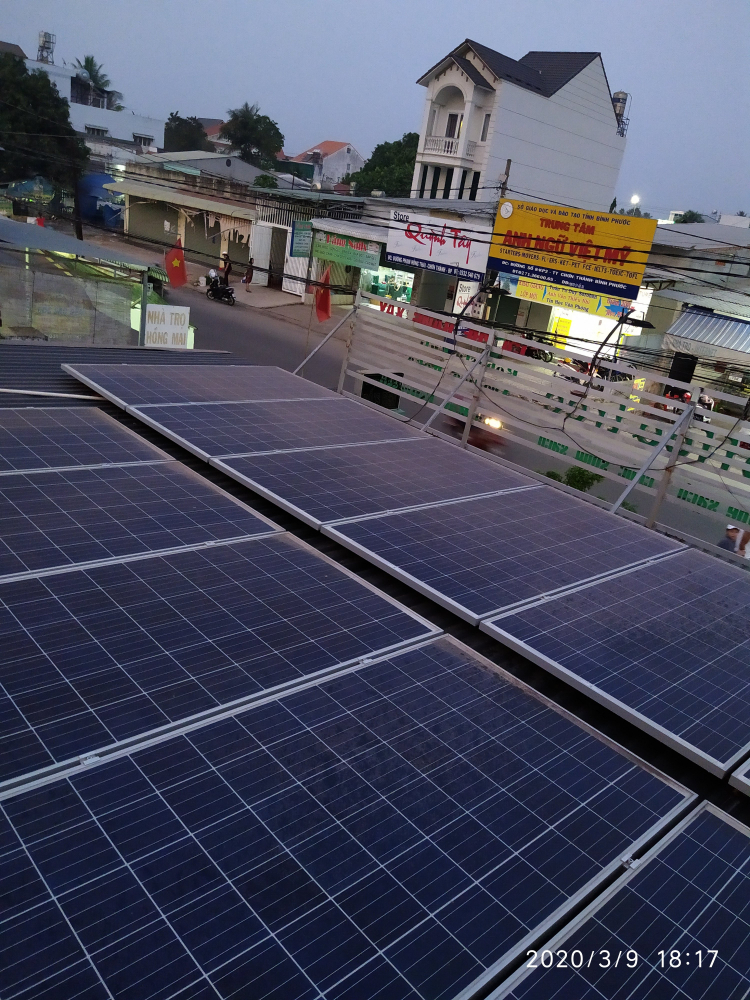

Nói chung là ổn.
Có cái là phải vệ sinh thường xuyên, do nhà em ngay mt đường. Bụi đóng là công suất nó xuống lắm.
Trong ngoài tháng là phải thăm và xịt, lau.

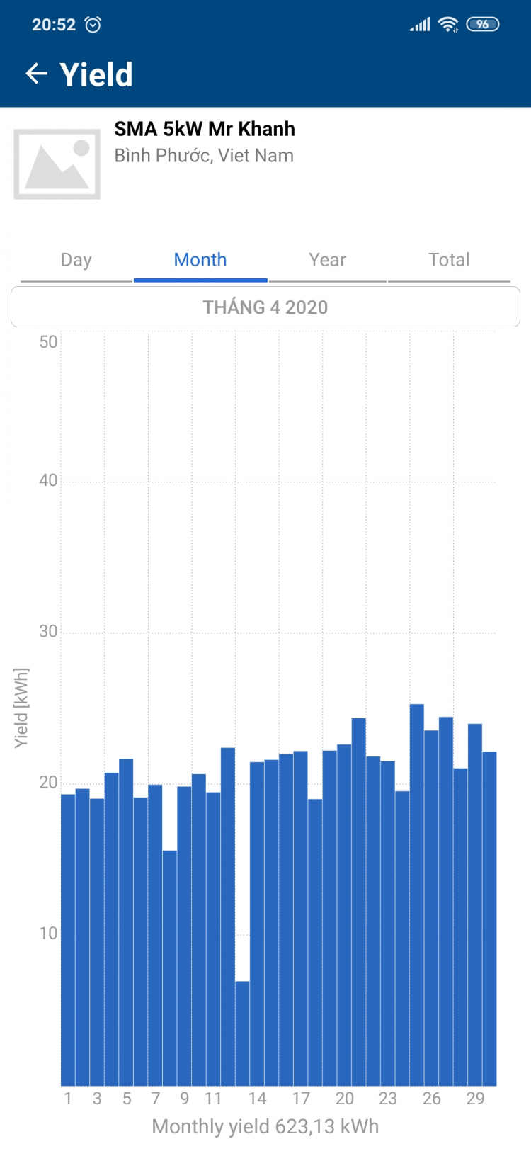

Mấy nay nắng tốt, ngoài 20kw / ngày cả.
Hệ 5kwp.
15 Pin poly Qcell 345 (hồi lúc lắp, dí tiến độ quá, chứ ko là a Liêm tư vấn kỹ hơn, sẽ lắp 16 tấm luôn rồi)
Inverter SMA
Lắp chỗ a @Liembk tới nay cũng ngót nghét 1 năm rồi.

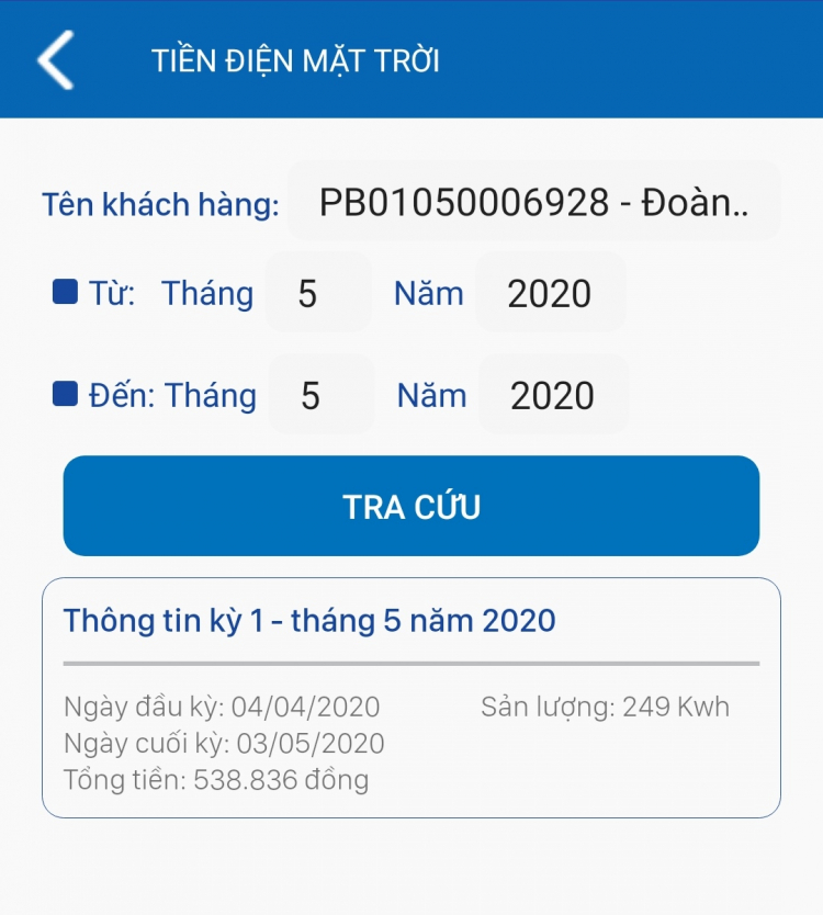

Trươc khi lắp thì tiền điện tầm 2tr3-2tr5.
Sau khi lắp còn loanh quanh 1tr4 cuối tháng Evn thối lại loanh quanh 500k.
Duy tháng này tình hình chung, tiền trả cho evn gần 2tr.
Có cái khi lắp mấy anh em thợ chừa khoảng hỡ hơi nhỏ, lại không ngay đà tole, nên khi vệ sinh , xịt nước hơi bất tiên 1 xíu thôi. Cái này 1 phần cũng do cái nhà sau che nắng về chiều.
