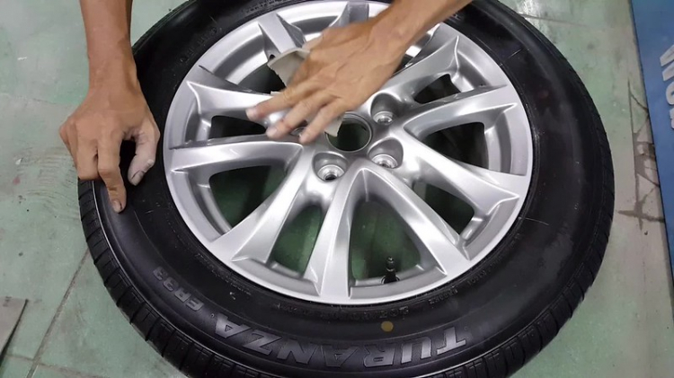

Đưa xe lên cầu 2 trụ tiến hành tháo 4 mâm xe ra ngoài
Mâm xe lúc ban đầu

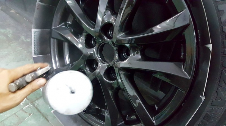

Tiến hành làm lại bề mặt mâm
Sơn lót cho mâm
Lên màu phủ bóng, và tiến hành sấy sơn bằng đèn hồng ngoại
Cong đoạn này cũng rất quan trọng, sấy sơn ở nhiệt độ 70 độ c sẽ làm bề mặt sơn mới căng ra, bóng hơn và bám chắc hơn.

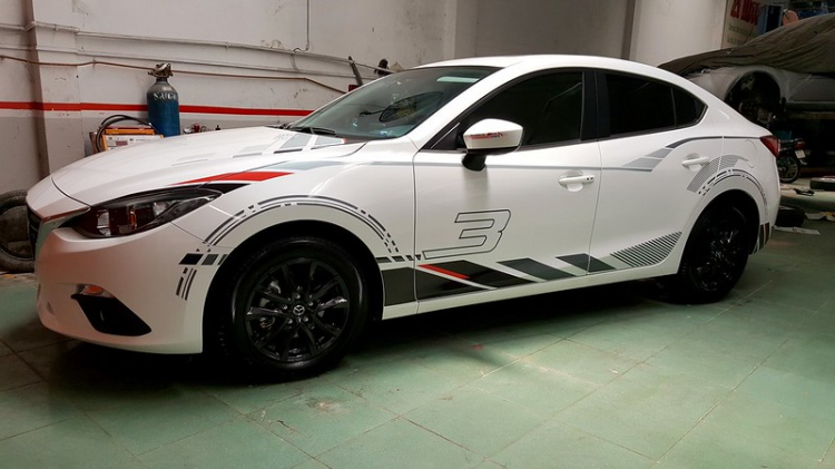

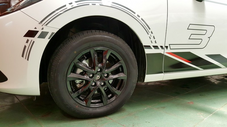

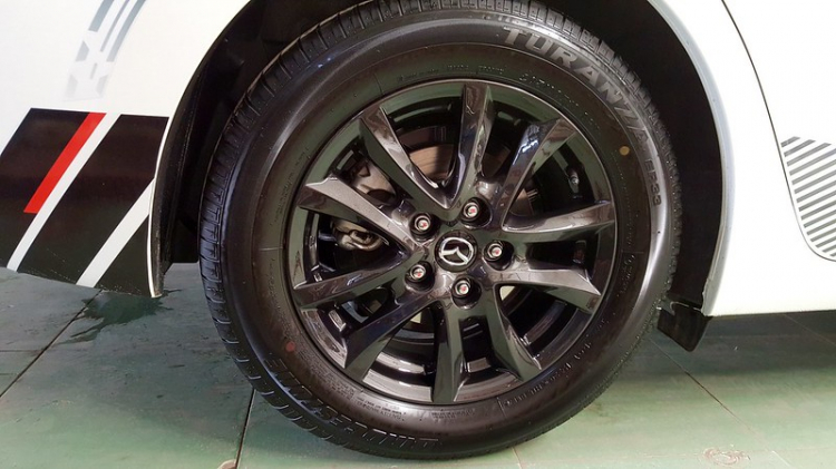

Cruze lên viền mâm nhìn ko đẹp đâu ạ, mâm xe bác nó ko tạo phàn viền riêng biệt nên khi tạo viền nhìn mâm nó sẽ nhỏ đi.
Đây là một số mâm sơn màu đen thông thường sẽ như thế này ạ.
Màu đen mờ
