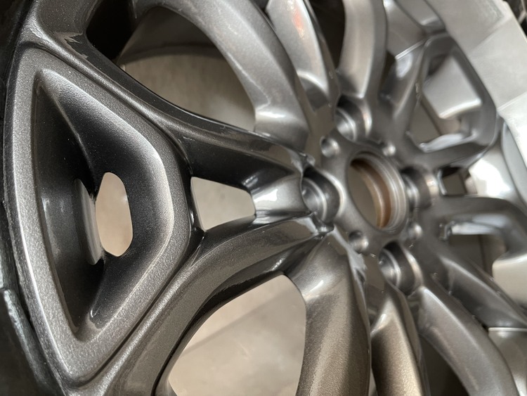

Mâm sơn theo xe được sơn tỉnh điện nên rất khó tróc (không trét bột matic và được xử lý sạch bề mặt rất tốt)

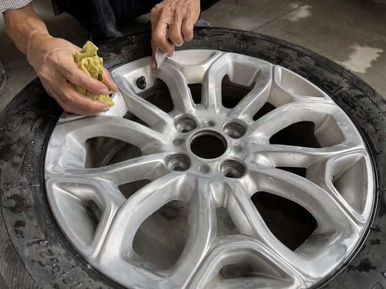

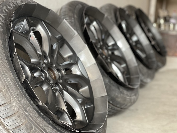

Mâm sơn lại thì đa số là sơn hấp bình thường nên khá dễ tróc do thợ trét bột rất dầy nên chạm nhẹ là tróc nguyên mảng. Để hạn chế tróc bác nói thợ dùng giấy nhám xã cho lòi nhôm --> KHÔNG TRÉT BỘT (có thể có lổ kim trên bề mặt nhưng không ai cúi sát nhìn nó :) ) --> sơn lại thì sẽ bền hơn.

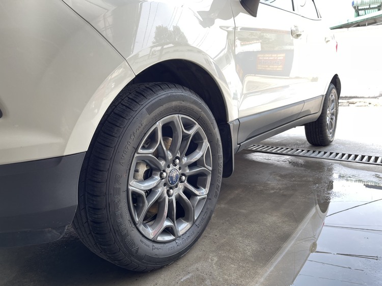

Sơn lại mâm cho Ford Ecosport màu đầm hơn.
