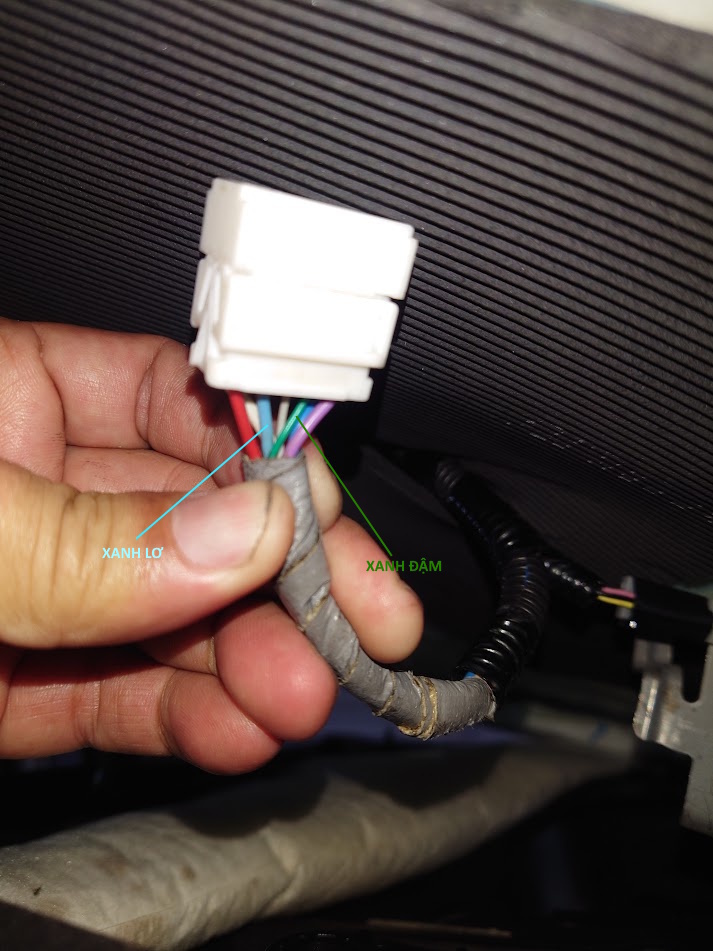

Đã check:
Đỏ thông với xám, thông với xanh đậm.
Mở máy đo thì tím ̀và các dây còn lại (đỏ, xanh lơ, xám, xanh đậm) đều 12V (dây tím là +)
Thử nối mass với xanh đậm hoặc xám đều không thay đổi gì.
Nối mass vối xanh lơ (màu xanh nhạt nhất) thì xuống và lên kính tại công tắc cửa sau bên phải đều được nhưng có 1 vấn đề lock bộ điều khiển trung tâm không lên đèn, nút điều khiển tại trung tâm cửa sau bên phải lại chỉ xuống được, không lên được.
Theo bạn giờ mình check thế nào nữa .
Mong mọi người góp ý.
@thanhttpn nghi ngờ đứt đoạn dây nối giữa công tắc phụ (cửa sau bên phụ) tới công tắc tổng. Bác tháo giắc kết nối với mô tơ của cửa đó ra, rồi đo xem 5 chân công tắc thế nào: 1 dương, 2 mass (nếu đúng là mất mass bên UP), 2 dây còn lại không gì cả (mô tơ đã rút giắc) là đúng.

Kh phải, chính là đường dây riêng cho kính sau bị chạm, đứt gì đó, vì nó nối kiểu // có thể là đường dây chung vào mass bị mất ... Thử trước bằng nối mass cho contact sau , thì tự khắt trung tâm sẽ chạy thôi
Mình đã test thử

Mình đã test thử
Vấn đề đèn thì tính sau, nhưng khi nối thì các cánh cửa lên xuống bình thường chứ ?
Có thể là công tắc dơ, thử để dầu vào nó có thể là khi ma sát , nó không ăn hay các bụi bẩn đóng,
khi nối, công tắc ngay tại cánh cửa sau lên xuống bình thường nhưng nút lên xuống kính tại vị trí trung tâm chỉ xuống kính được, chỉ bị với cảnh cửa trục trặc.
