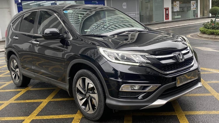

Kính gửi anh/em cao nhân,
Xe của mình CRV đời 2016 bản 2.4 TG. Tình trạng vị trí kính sau bên phải lên kính được nhưng không xuống kính được.
Tháo jack ra check, nếu lấy nguồn ac quy bên ngoài thì lên kính và xuống kính đều được bằng cách đảo chiều dây, như vậy chứng tỏ motor (mô tơ) không hư.
Check vol kế đầu ra thì khi bấm lên kính tại vị trí cửa và vị trí tài đều có tín hiệu, lên đúng 12v.
Test bấm xuống kính vị trí tài, và vị trí cửa thì có lúc không lên hoặc lên kim lên chút xíu khoảng được 5v hay 6v là xuống ngay.
Nghi ngờ bộ điều khiển cửa bị hư, nhưng khi lấy gắn cho cửa trước bên phải, hoặc cửa sau bên trái thì lên xuống bình thường.
Nghi ngờ cầu chì, nhưng check sơ đồ cầu chì thì chỉ có 1 cầu chì cho cánh cửa đó.
Có thử reset kính theo youtube nhưng không thấy thay đổi gì (bấm giữ xuống 5 giây, sau đó bấm giữ lên 5 giây).
Không hiểu là tín hiệu lên xuống nó điều xuất phát từ đâu. Cao nhân nào biết chỉ giúp.
À , trước đó đi bảo trì Hãng báo hư motor lên xuống kính, nên sợ vào hãng lại sửa không được.
Trân trọng.
Honda CR-V 2016 lên kính được nhưng không xuống kính được.
*Ảnh minh họa
