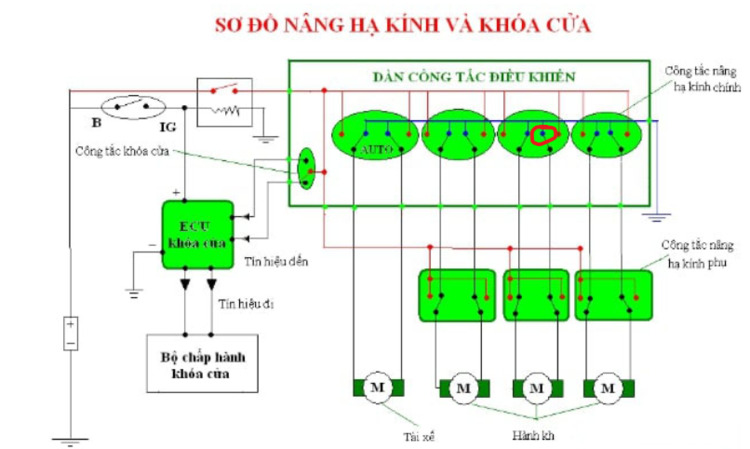

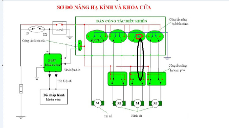

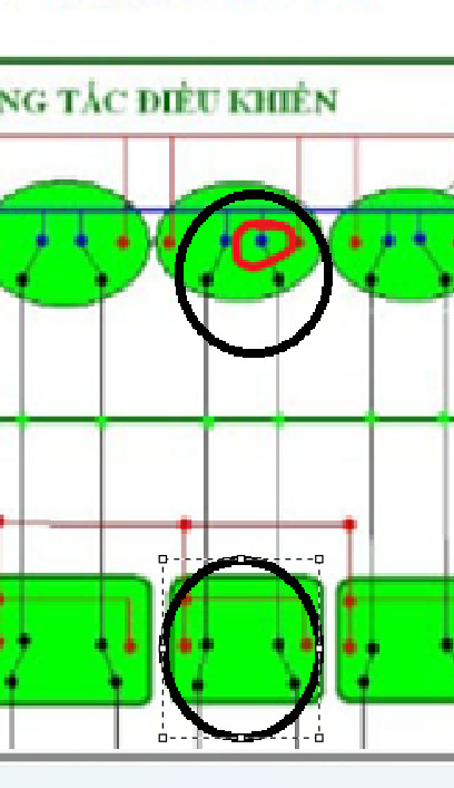

điều khiển trung tâm bên tài cũng y chang. theo sơ đồ mạch lượm được trên mạng thì mình nghi ngờ tiếp điểm mình khoanh tròn có vấn đề mà không biết có đúng không?
Em nhìn sơ sơ, cảm thấy các dây ( ráp kiểu va & vient / two way / 3 chấu) nếu bác siêng thì nếu xem được chân từng cái bằng ohm,

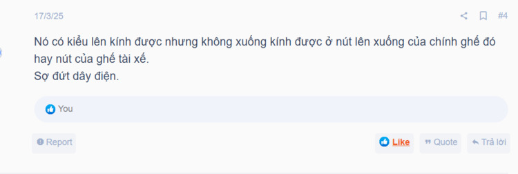

Honda CR-V 2016 lên kính được nhưng không xuống kính được.
và đo đường tiếp giửa công tắc điều khiển tổng ở trên và công tắc đơn ở dưới .có đứt không
Nếu mở ra thì nó sẽ có một cọng dây ...cùng màu với nhau, và đường nầy có thể bị đứt
