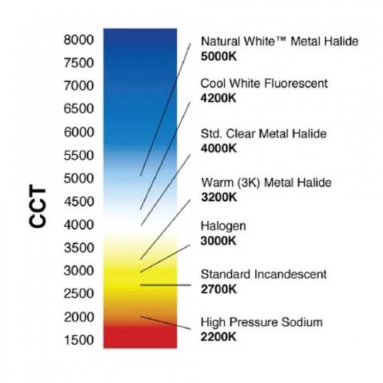

Bài của Bác HT hửu ích, nhưng cần phải xem chừng lại về màu sắc thiết kế trong phòng mình muốn thiết kế ánh sáng vào nửa mới đủ được, do vậy các phần mềm thiết kế ánh sáng trong phòng của các hảng Thorn hoặc Philips có thêm ứng dụng màu trên trần nhà, tường và sàn nhà, cộng thêm các vật dụng lắp đặt trong phòng nửa nó sẻ cho ra nhu cầu thực của số loại bóng đèn cần lắp. Nói thêm về CRI (Color render index) cho chỉ số ánh sáng thực so với ánh sáng mặt trời (ví dụ như lấy chuẩn ánh sáng mặt trời là 100 thì các chỉ số bóng đèn cho ra từ 60-99 chỉ số càng cao thì càng nhìn rỏ màu thực và giá càng đắt tiền ví dụ như cái bóng đèn huỳnh quang hiệu Osram loại thông thường hiện nay chỉ số CRI=70 có giá bán vào khoảng 15K một chiếc thì loại CRI=90 cùng nhản hiệu giá khoảng 600K một chiếc thường được sử dụng trong kỷ nghệ màu (sản xuất đồ nhựa như Lock and Lock...), ngoài ra nói như Bác HT lưu tâm về CRI, hoặc Bác Zeta nói thay thế bóng HQ qua các loại bóng khác là chưa chính xác, cần lưu tâm về nhiệt độ K, ở đây nếu chỉ sử dụng bóng HQ có CRI=70 nhưng với bóng có màu 5000K tên thường gọi là cool day light hoặc có tên khác natural (neutral) white thì tránh được tình trạng tái...
Bác Fatboyhcm nói chính xác về chuyện cần lưu ý đến nhiệt độ màu K. Màu sắc ánh sáng chắc chắn có ảnh hưởng đến màu da người ...tái vừa hay tái chín:D.
Cool day light và Natural White khác nhau bác nhé. Cool day light = 6500K, còn 5000K đích thị là Natural White. :)
Tuy nhiên, trong thực tế người tiêu dùng VN có rất ít lựa chọn, vì thị trường cho nhà ở dân dụng chỉ bán phổ biến các loại bóng huỳnh quang compact/tube màu 2700K (quá vàng) hoặc 6500K (quá trắng, hơi xanh). Loại 5000K như bác nói phải nhập riêng cho dự án.
Bảng thang nhiệt độ màu Kelvin

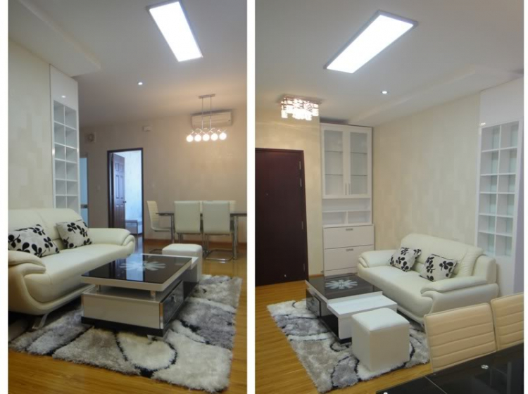

Muốn có nhiệt độ màu như ý, thì hiện nay ở VN chỉ có LED là lựa chọn thoải mái về màu sắc. Ví dụ như cây đèn LED panel này có ánh sáng Natural White 5000K, em vừa gắn cho 1 bác OS. Giá của nó không hề rẻ. :)
