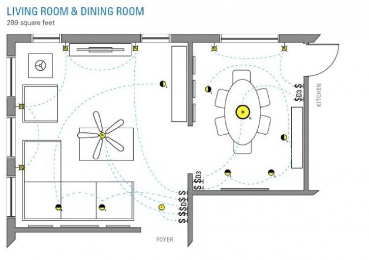

Mô hình chiếu sáng phòng khách và phòng ăn
Bản thiết kế chiếu sáng minh họa - phòng khách và phòng ăn tiêu chuẩn (kiểu Mẽo). Diện tích trong hình là 27m2.
Hướng dẫn tự thiết kế chiếu sáng nhà ở

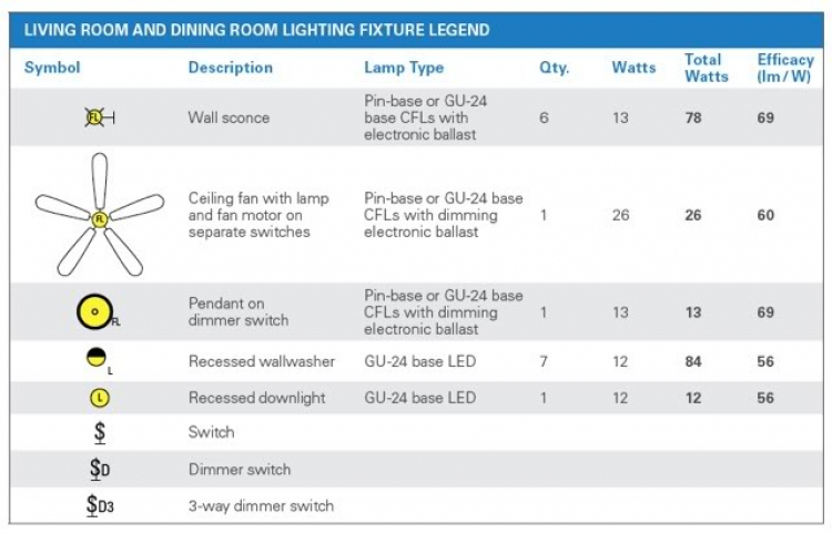

Diễn giải:
  • Wall sconce = đèn trang trí gắn tường
  • Hình cây quạt có đèn ở giữa: vị trí này bọn Mẽo thích gắn Quạt trần kèm theo đèn luôn. Cũng có thể thay quạt trần bằng Đèn Chùm.
  • Pendant on dimmer switch: đèn thả + công tắc Dimmer
  • Recessed Wall washer = đèn âm trần chiếu hắt tường
  • Recessed downlight: đèn âm trần
  • $ = switch = công tắc
  • $D = Dimmer switch = công tắc dimmer
  • $D3 = công tắc 2 chiều.

cái này các bác gọi là hướng dẫn thiết kế theo tiêu chuẩn Mỹ thì chưa xứng tầm đâu ợ
, nghe hoành tráng quá. Bác đưa ra chỉ là một sample thui. Chứ nếu làm cái diện tích lơn hơn, hoặc nhỏ hơn thì làm sao? nên có 1 cái công thức ước lượng trước hay như thế nào chứ...rùi bố trí đèn chứ.

Cảm ơn bác tuxedo2nd, quả là comment của bác rất "bổ ích". Tiện thể em trả lời chung cho bác và các bác khác như sau:
- Cái này gọi là hướng dẫn theo tiêu chuẩn Mỹ vì nó nằm trong các giáo trình và tài liệu hướng dẫn của Mỹ (nguồn trang 1), em chỉ là người trích dịch ra cho các bác tham khảo. Cần phải nhấn mạnh rằng nó là nguồn gốc Mỹ, vì chưa chắc đã phù hợp hoàn toàn với điều kiện Việt Nam.
- Hướng dẫn gồm có ví dụ minh họa + một số nguyên tắc. Thực tế khác với ví dụ thì mình phải theo nguyên tắc mà thay đổi thiết kế theo thực tế. Bác nào không đủ trình hoặc không đủ tự tin thì có thể thuê chuyên gia thiết kế riêng cho mình. Hoặc đưa lên đây nhờ các bác có chuyên môn góp ý và trao đổi thêm.
- Một bài hướng dẫn này chắc chắn là không bao trùm toàn bộ kiến thức và tình huống về thiết kế ánh sáng. Nếu bác nào có hướng dẫn hoặc công thức đầy đủ hơn thì xin mời post lên cho bà con học hỏi.
Bác tuxedo2nd cũng là nhà thầu thiết kế và thi công xây dựng, hình như em đã có dịp làm việc với bác khi thi công nhà bác Không Ai Cả ở Q.9 :cool::cool::cool:??? Hy vọng bác sẽ đóng góp nhiều ý kiến chuyên môn trên diễn đàn cho bà con xây nhà được nhờ nhé.:)
