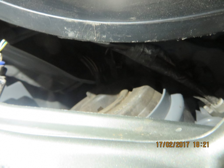

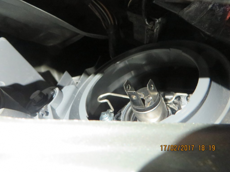

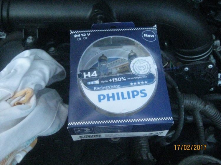

Cảm nhận ánh sáng chưa đủ, em cho thay bóng Phillips tăng sáng 150%
Bộ bóng này được mua tại Đức và chuyển qua USA để mới về đến tay CXX

Nào bắt đầu
INNOVA CLUB - NƠI TRAO ĐỔI KINH NGHIỆM LÁI XE, NÂNG CẤP, BẢO DƯỠNG VÀ SỬA CHỮA

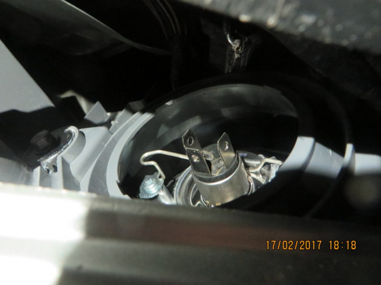

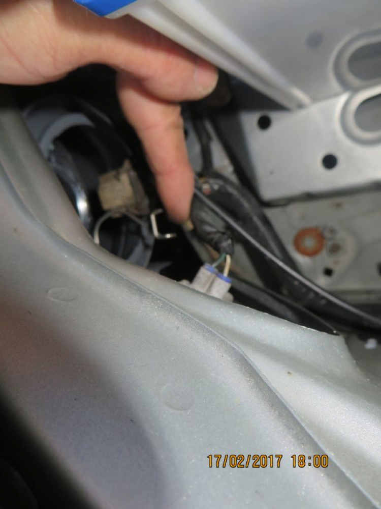

Rút phích cắm, à thì ra có bôi mỡ nên nó không bị gỉ sét và cũng dễ dàng rút em nó ra
Bên trong có chụp cao su che bụi
Một lẫy sắt chỉ cần nhấn vào - quá dễ
Hình ảnh rõ ràng

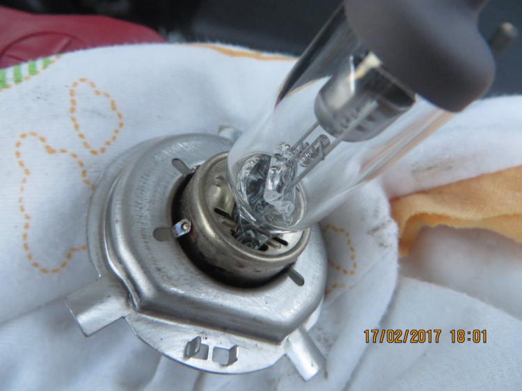

Bóng trên xe trông sao không được bắt mắt cho lắm. Không nhãn hiệu, trông rất là .... là .... không biết nói điều gì luôn

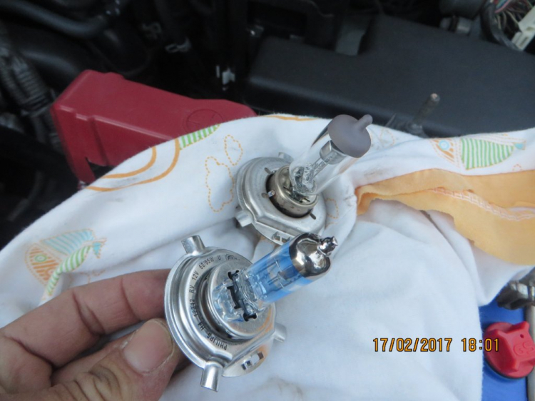

Thậm chí nó còn thua luôn Osram nữa - thôi thì cho lại vào hộp sơ cua để phòng đi xa có cái để thay thế

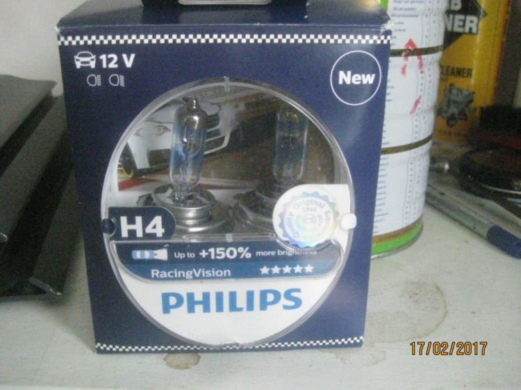

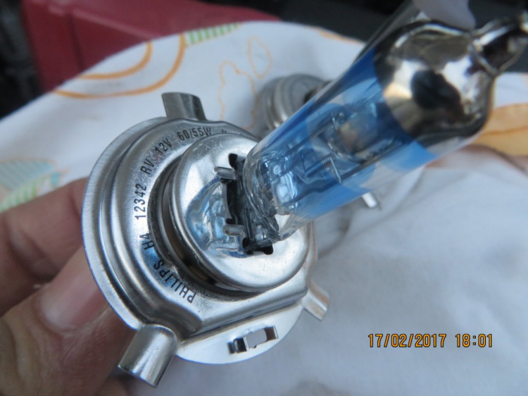

Phillips tăng sáng 150% trông rất sắc bén không chê vào đâu được. Bóng vẫn có công suất 55/60W nên công suất tiêu thụ điện vẫn như bóng bình thường, nhiệt phát ra cũng không có gì là thay đổi nhá. Nên không làm hư cái chóa đèn.

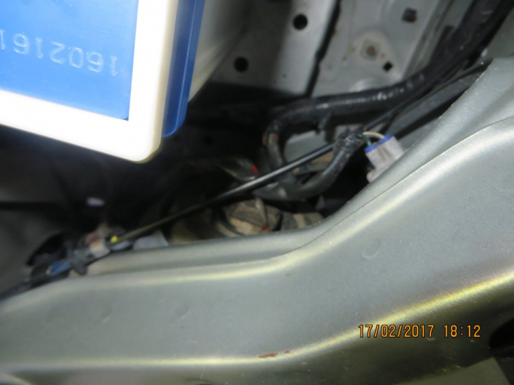

View attachment 615312 Rút phích cắm, à thì ra có bôi mỡ nên nó không bị gỉ sét và cũng dễ dàng rút em nó ra View attachment 615313 Bên trong có chụp cao su che bụiView attachment 615314

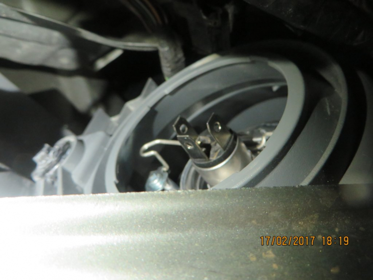

Hình ảnh rõ ràng
View attachment 615316 View attachment 615317 View attachment 615318 Bóng trên xe trông sao không được bắt mắt cho lắm. Không nhãn hiệu, trông rất là .... là .... không biết nói điều gì luônView attachment 615319 Thậm chí nó còn thua luôn Osram nữa - thôi thì cho lại vào hộp sơ cua để phòng đi xa có cái để thay thếView attachment 615320 Phillips tăng sáng 150% trông rất sắc bén không chê vào đâu được. Bóng vẫn có công suất 55/60W nên công suất tiêu thụ điện vẫn như bóng bình thường, nhiệt phát ra cũng không có gì là thay đổi nhá. Nên không làm hư cái chóa đèn.View attachment 615321 View attachment 615322 Quy trình thì ngược lại - chỉ cần đặt bóng vào và lẫy cái chốt là xong.

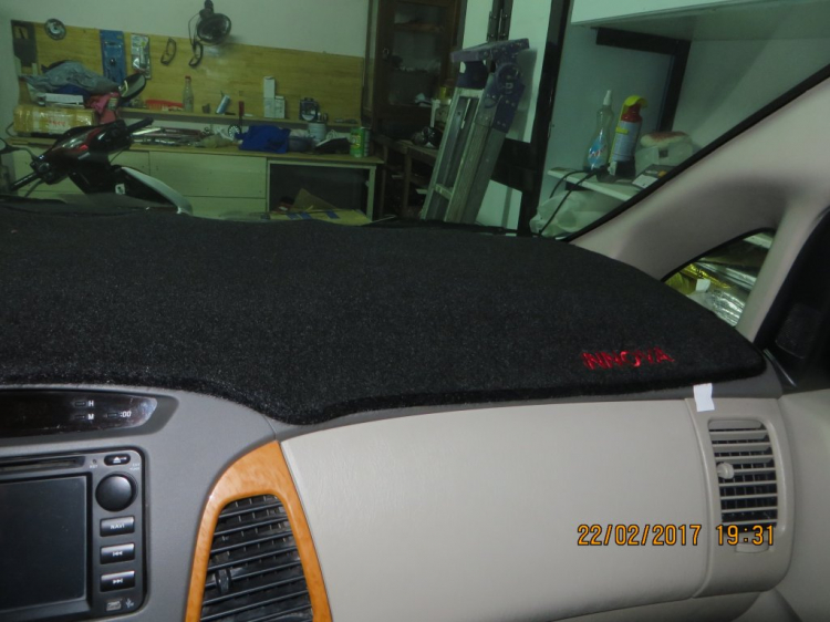

Cuối tuần trang điểm cho em nó 1 chút

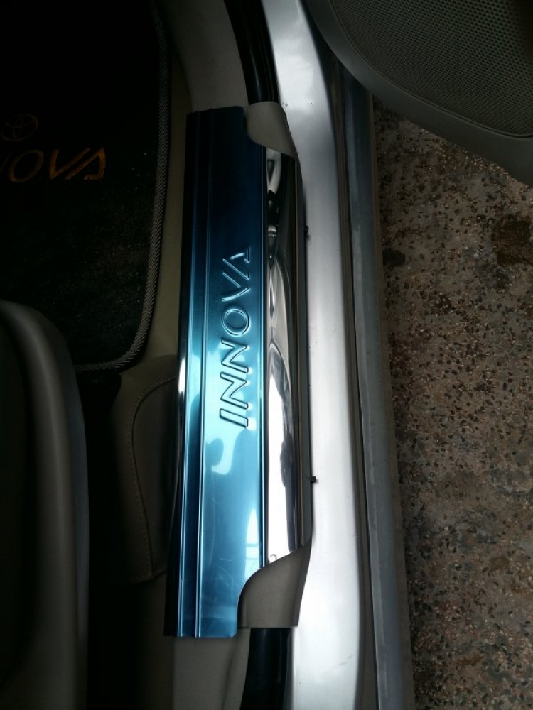

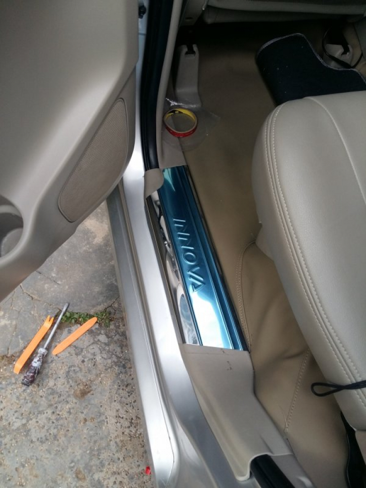

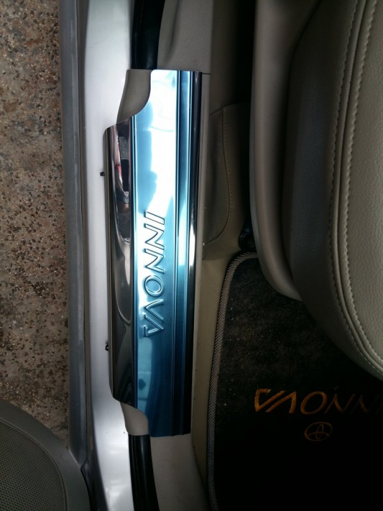

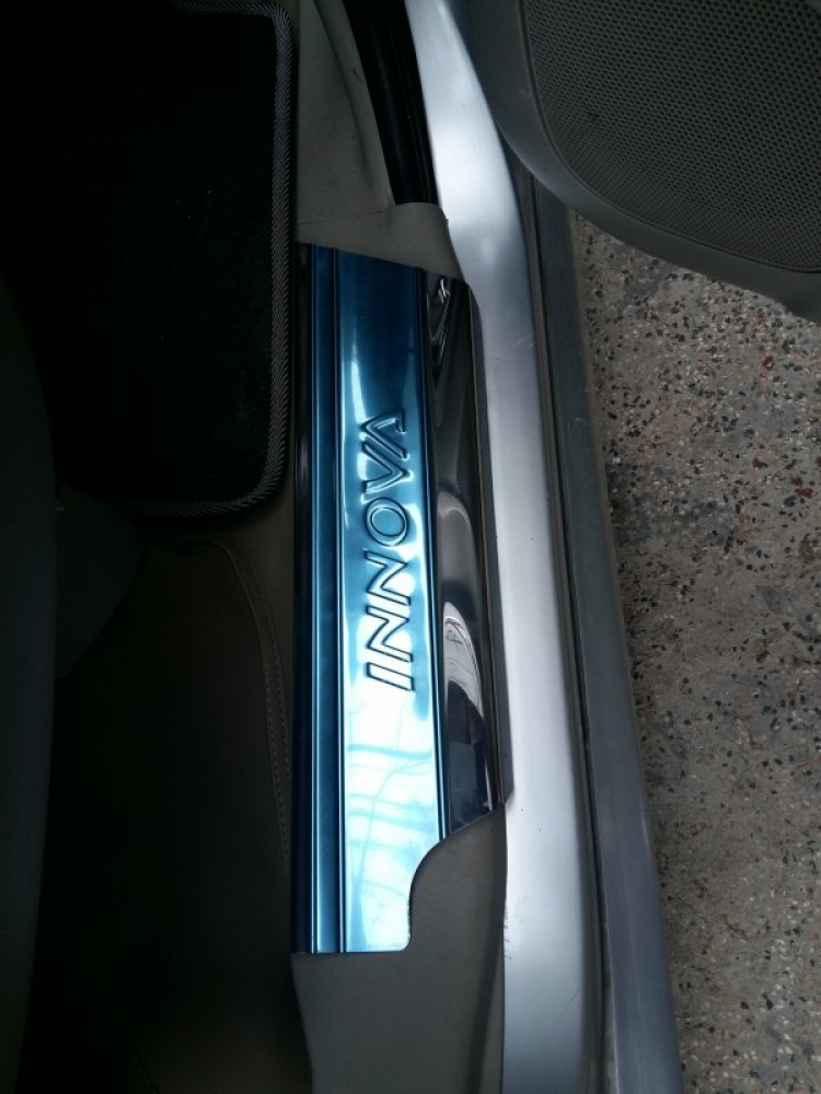

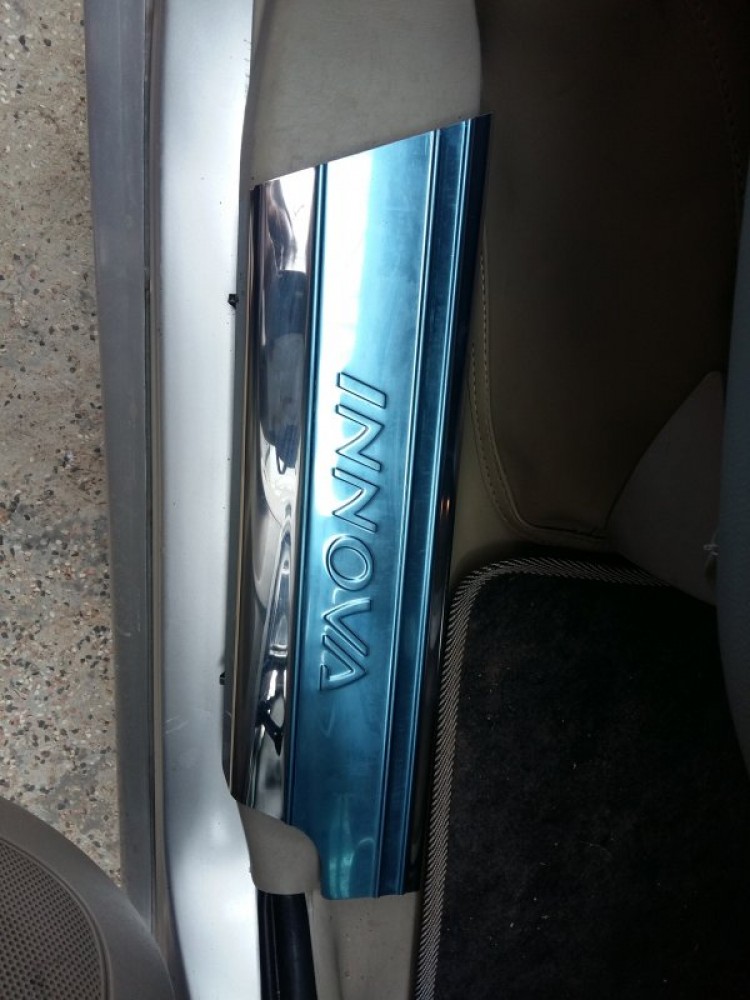

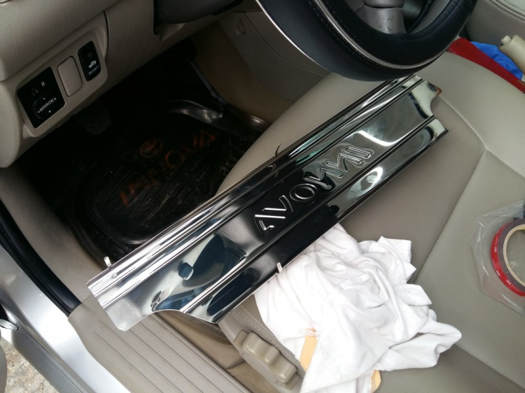

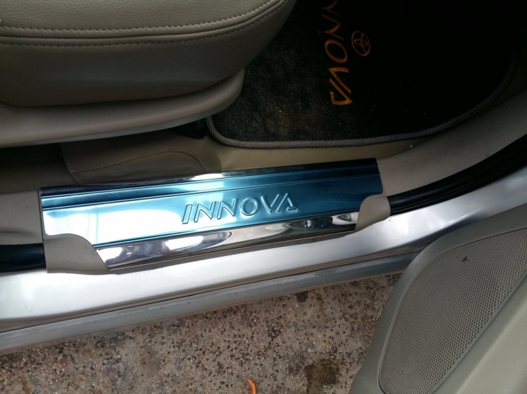

Trên cái ốp nhựa nhiều khi để nó xấu quá thôi thì cho nó 1 chút sáng hơn cho dễ nhìn
Trông như là Inox nhưng có phải loại 304 hay không thì không rành lắm, mỗi bên có mấy cái mấu sắt
Trông cũng bắt mắt
