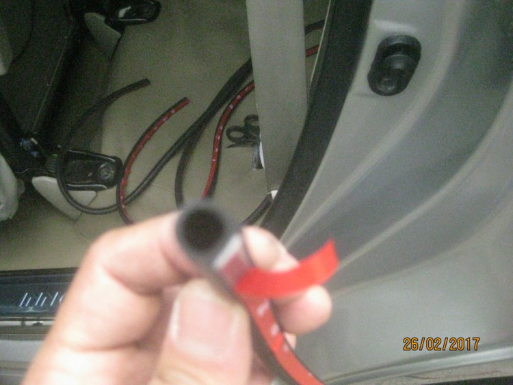

Lục lọi trên mấy trang đồ chơi cho xe, thế là mạnh tay nhập về thử và lắp thử và nay cảm nhận cùng anh em Innnova

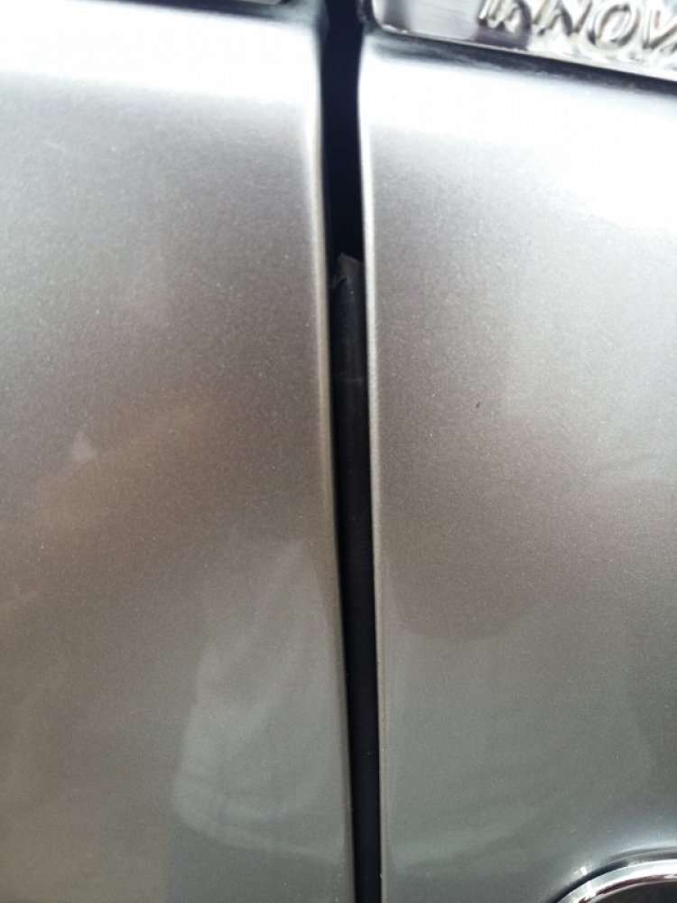

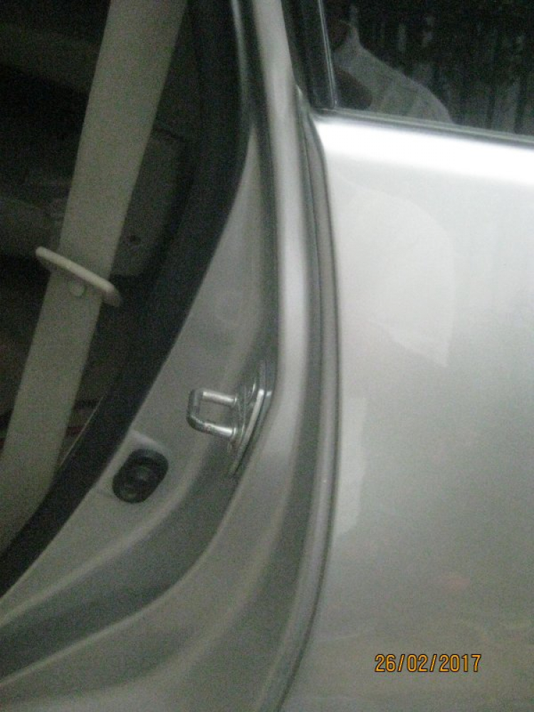

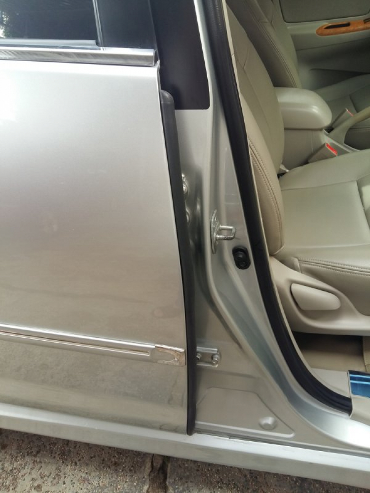

Ngay tại cửa sau phần tiếp giáp cửa trước có 1 đoạn gân của tole - chắc gọi là chỉ sùng gì đó
INNOVA CLUB - NƠI TRAO ĐỔI KINH NGHIỆM LÁI XE, NÂNG CẤP, BẢO DƯỠNG VÀ SỬA CHỮA

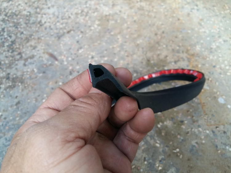

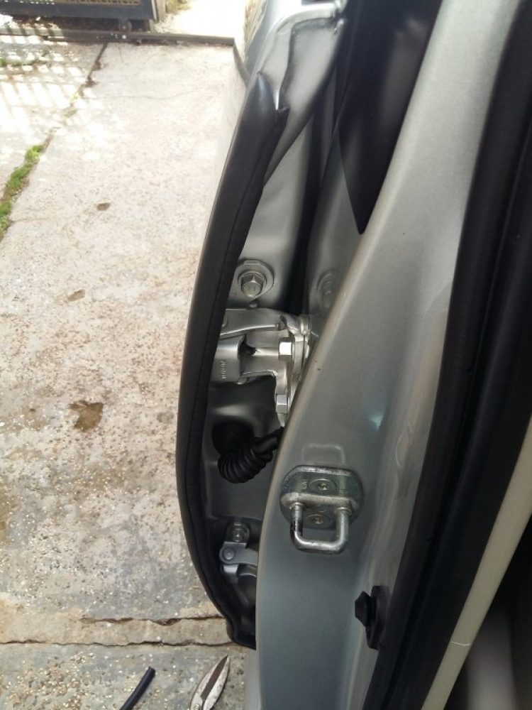

Em nó có cái ron khá đặc biệt

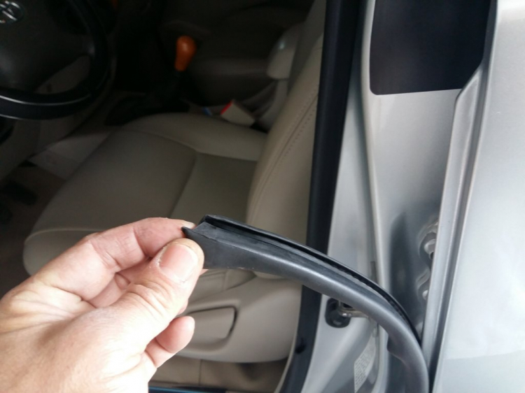

Lắp vào
Vừa y chang, tuy nhiên dư khoảng 3 cm phải cắt bỏ đi - chắc người bán cố ý
Đóng cửa lại nghe phập không nặng tay mà rất chắc cửa

Phía bên kia

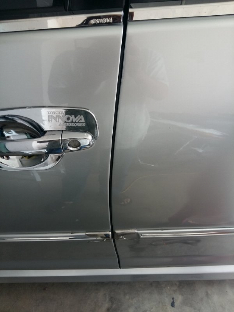

Rất đẹp và trông rất zin

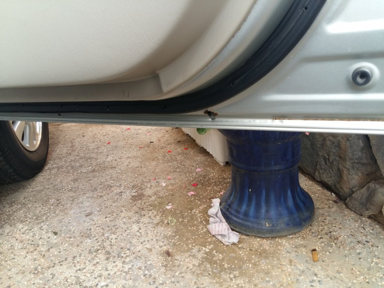

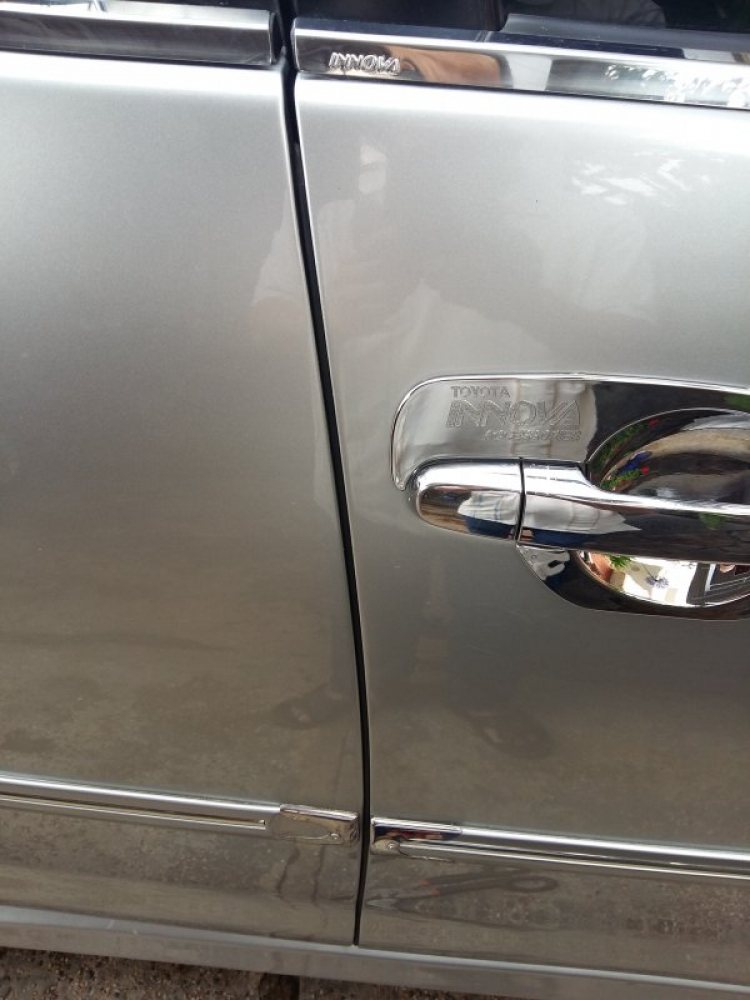

Cửa đóng lại không còn độ hở giữa 2 cánh mà nó có cái ron cao su
Để máy rất sát mới thấy, tuy nhiên không làm thay đổi hình dáng bên ngoài

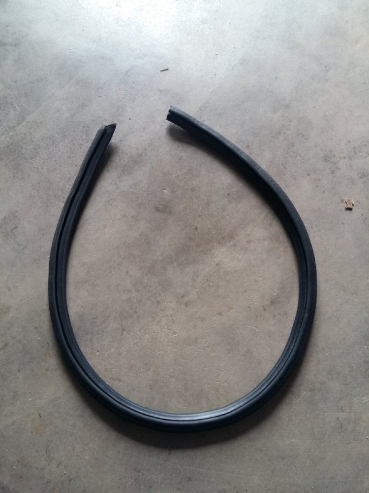

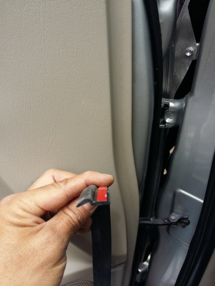

Có ron nó đây
Dán thử

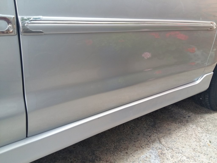

Đóng cửa lại chẳng thấy nó lòi ra chút nào
Quá ngon, tháo ra và làm thật luôn
Êm ru bà rù

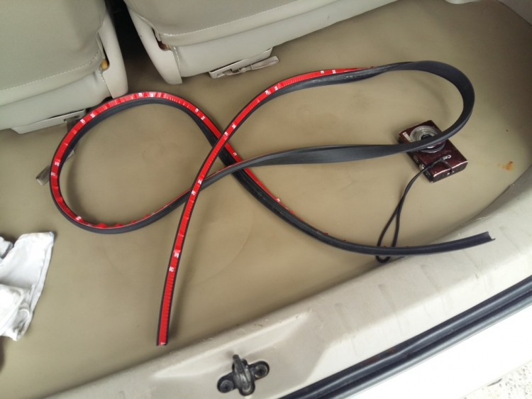

Có ron của nó đây

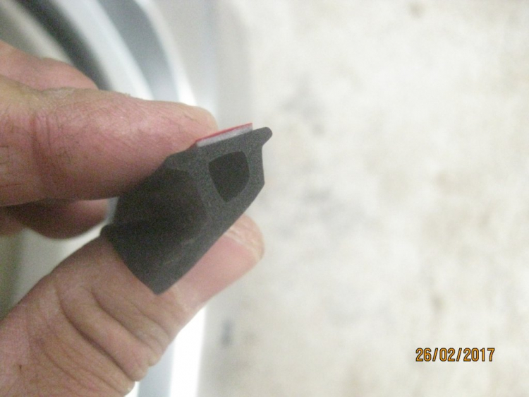

Ron này chẳng dư tí nào, vừa khít, chắc cái này mắc tiền nên hơi keo - đo chính xác luôn
Đẹp

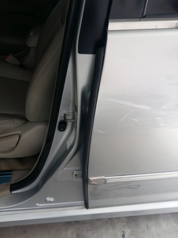

Tiếp theo cái cửa trước có khoảng hở -
em có loại này luôn
Chẳng dư tí nào - Ron này sẽ chống tình trạng ngay tại cửa trước mà khi tài xế chạy nhanh sẽ nghe tiếng hú do gió luồng qua khe cửa. Lắp vào kín khít.

Clip test đóng mở cửa, cảm giác chắc hơn và không nặng tay hoàn toàn hợp lý cho bộ ron mới
Và cuối cùng cảm nhận cho chuyến đi thật ngạc nhiên quá mức về cách âm, em nó khác biệt hoàn toàn, tất cả chắc chắn, mọi âm thanh từ mặt đường hay tiếng ù động có hay ống pô đều gần như chẳng nghe thấy gì cả.

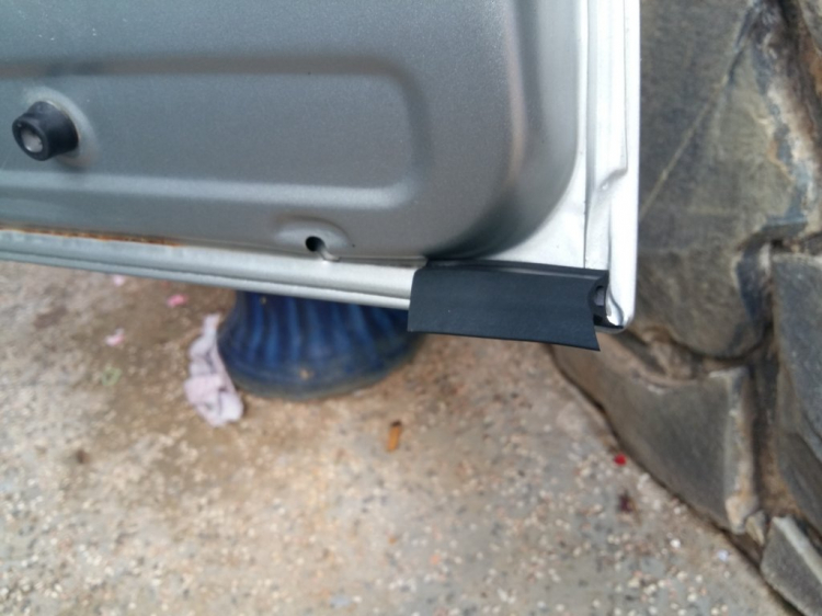

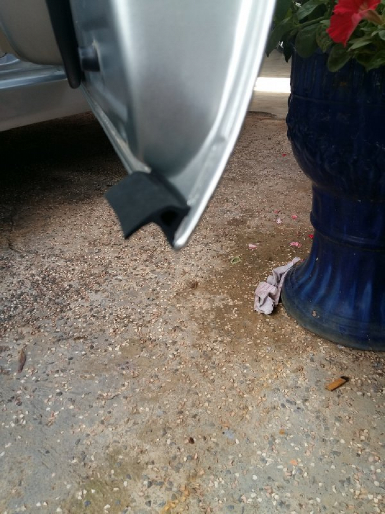

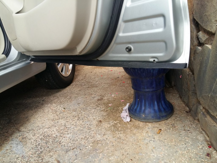

Dưới 4 cánh cửa xe có 4 cọng ron
Hai phần ron được ghép gối lại với nhau như thế này

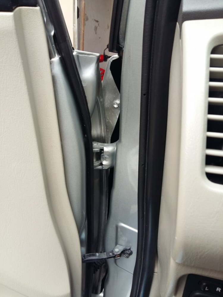

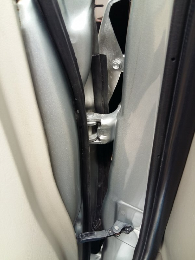

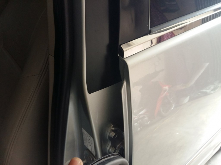

Ngay tại bản lề cửa trước có 2 cọng ron cho 2 bên cửa tài và phụ, có tác dụng làm kín không cho gió luồng vào cách cửa tạo tiếng rít nghe khó chịu
Tiếp giáp ron này và ron phía dưới rất kín

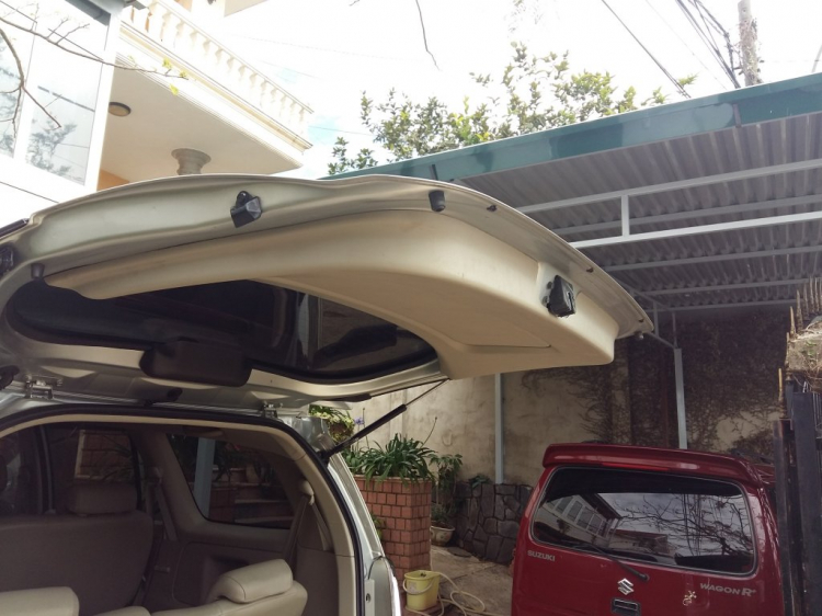

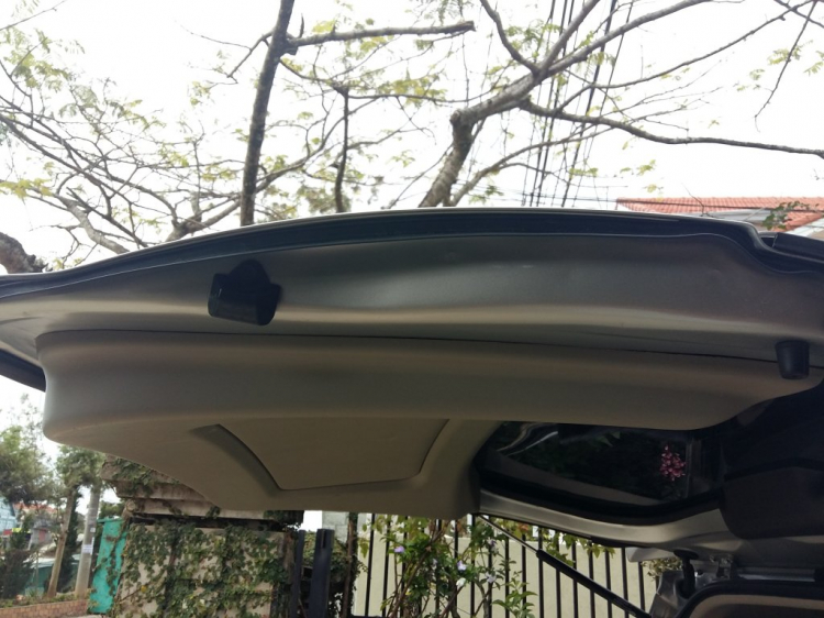

Ngay tại cửa sau có 1 ron dài, một đầu tại đây
Đi vòng qua cửa sau
Vầ kết thúc tại đây

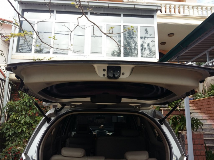

Một cọng ron được nằm tại đây
Một bộ 14 sợi ron làm cho xe rất kín. Chia sẻ đồ chơi rất hay cùng ACE
