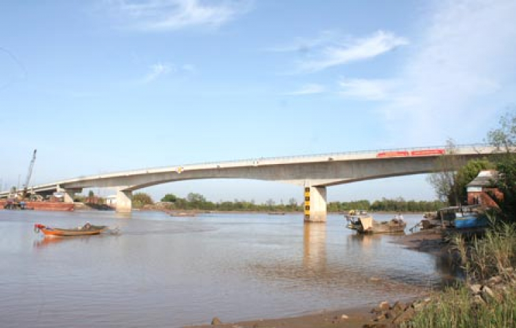

hehe, em qua Cầu Ván là tới rồi bác Phong, ngay Giao Thạnh cả năm về dăm bữa
Bác bảo cầu Ván là mấy Bác trong đây không dám vác Jolie xuống quê Bác chơi đó. Thạnh Phú chắc là cái xứ chơi sang nhất thế giới, cái cầu vầy thì gọi là... cầu Ván.​
Jolie - Chiếc xe thân thiện
Em không có quê ở Bến Tre nhưng công việc có nhiều duyên ở xứ Thạnh Phú này. Hồi những năm 2002-2007 có khi 1 tuần em đi SG - Thạnh Phú 2 lần, xuống tới chổ Bác thì phải qua 3 cái phà, sáng 3h dậy đi, tối về đến nhà toàn 11-12h đêm. Giờ già rùi nên có người khác thay, nhưng giờ đi khỏe ru, không còn cái phà nào hết nhiều lúc cũng... buồn.​
