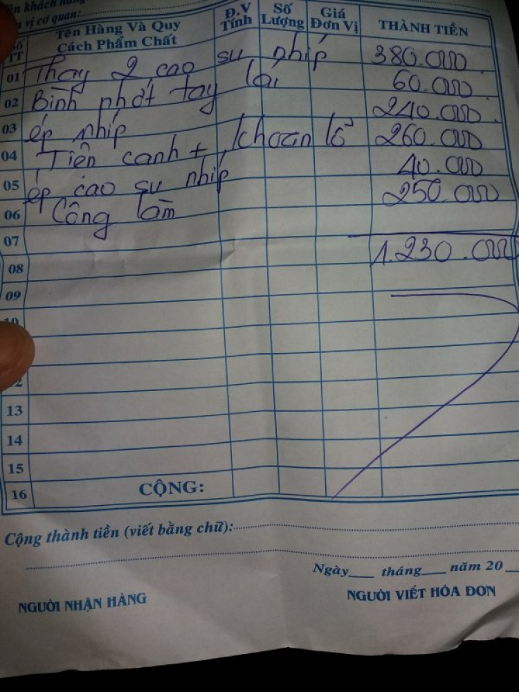

Qua mố cầu nghe cành cành có nhiều nguyên nhân, cá nhân e nghĩ k phải do phuộc sau vì phuộc nó chỉ có tác dụng bổ trợ dập tắt dao động của nhíp. Vậy nên tốt nhất bác ktra lại nhíp, nhất là 2 cao su nhíp, cần thiết thì tiện nhựa chêm vào các lá nhíp.Chắc tuần sau e thay. Chạy qua chổ ổ gà hay mối cầu nghe cành cành ớn quá.

E mới làm, chưa test. Có bác nói mắc, có bác nói rẻ. Chưa có dịp test xem kqua tương xứg chi phí k. Giờ cơ bản thấy nó nhô cao gần 11cm (trước khi làm chỉ còn 8.5cm)Nhíp yếu mình nên thêm lá hay đi uốn lại bác? Thay phuột có khắc phục đc k ?
