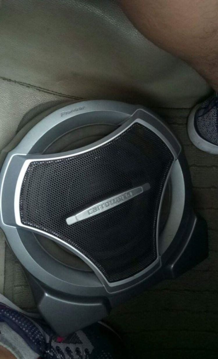

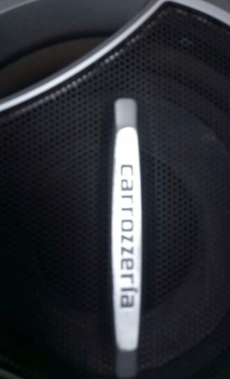

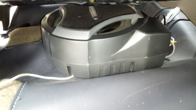

Các bác bác nào dùng chiếc này chưa? E mới mua....anh @lvtphong cho e xin tí ý kiến cái.
http://m.ebay.com/itm/131545907448?_mwBanner=1
Em không mua tại ebay các bác nhé...link chỉ mang tính chất tham khảo. E mua của bọn bán hàng nội địa nhật bãi...giá bèo tấm...
Tuyệt. Bác @vietnhat cũng đang tìm 1 em giá bèo bèo mà chưa tìm ra á.Các bác bác nào dùng chiếc này chưa? E mới mua....anh @lvtphong cho e xin tí ý kiến cái.
View attachment 655800 View attachment 655801 View attachment 655802
