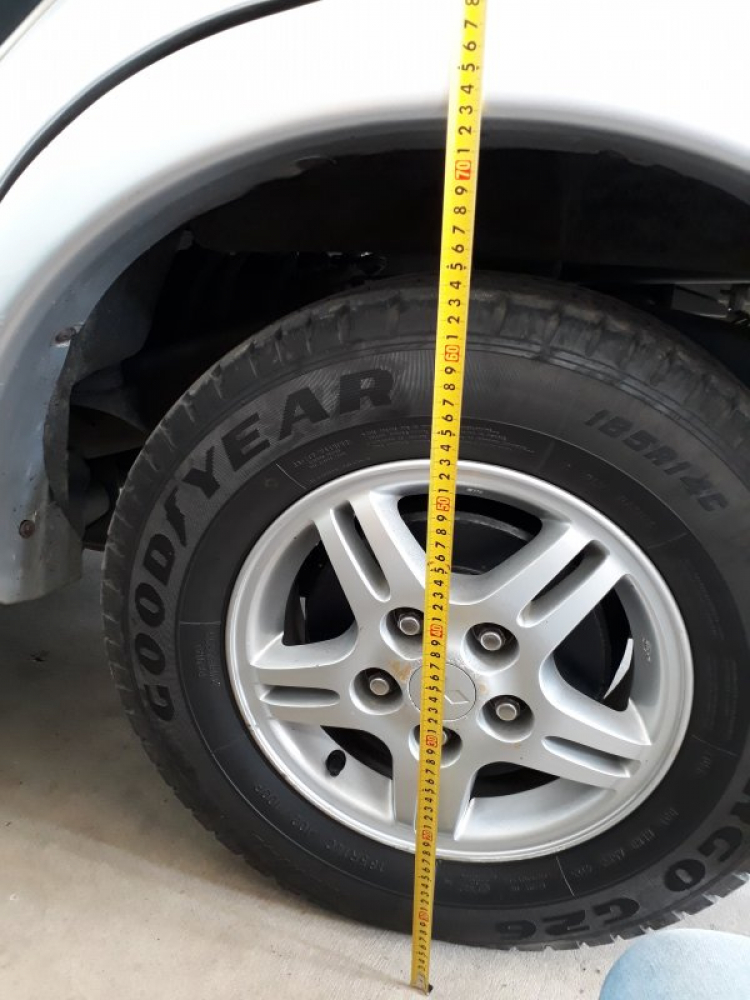

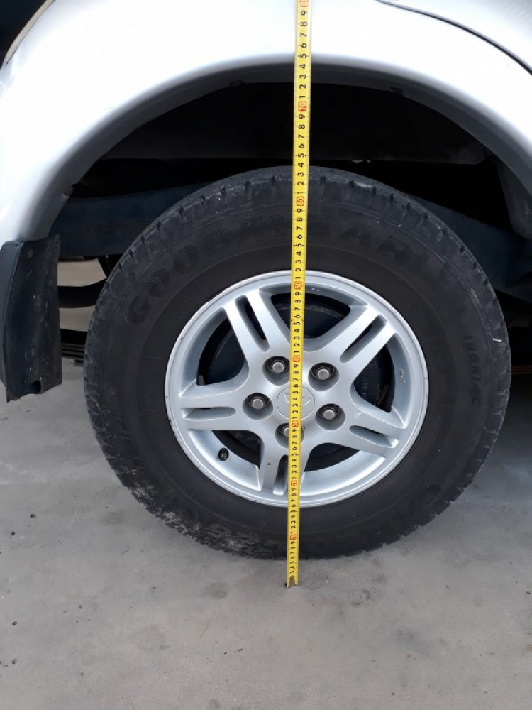

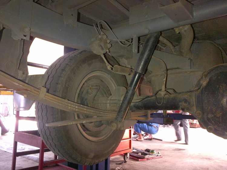

Xe e k tải đậu trên sân bằng phẳng thì bên tài thấp hơn bên phụ. Chênh lệch khoảng 2cm. Nhíp thì nhìn nó thẳng luôn chứ k có công công. Chạy 1 mình vẩn kiu cành cành. Full tải thì đích xe nó nhịp nhịp hất hất lên. Ngồi hàng ghế 3 rất khó chịu. Phuột e nhìn thì k có xì nhớt. Nên củng k biết là còn tốt hay đả tèo.E mới làm, chưa test. Có bác nói mắc, có bác nói rẻ. Chưa có dịp test xem kqua tương xứg chi phí k. Giờ cơ bản thấy nó nhô cao gần 11cm (trước khi làm chỉ còn 8.5cm)View attachment 655566
Chắc thử phương án thêm 1 lá nhíp xem sao. E ở dưới quê nên sợ k có chổ tiện nhựa bánh bèo chêm nhíp.

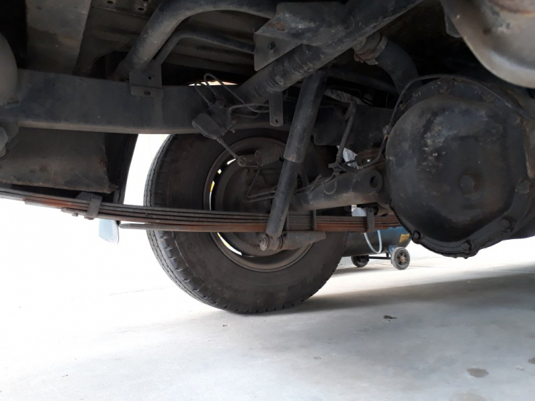

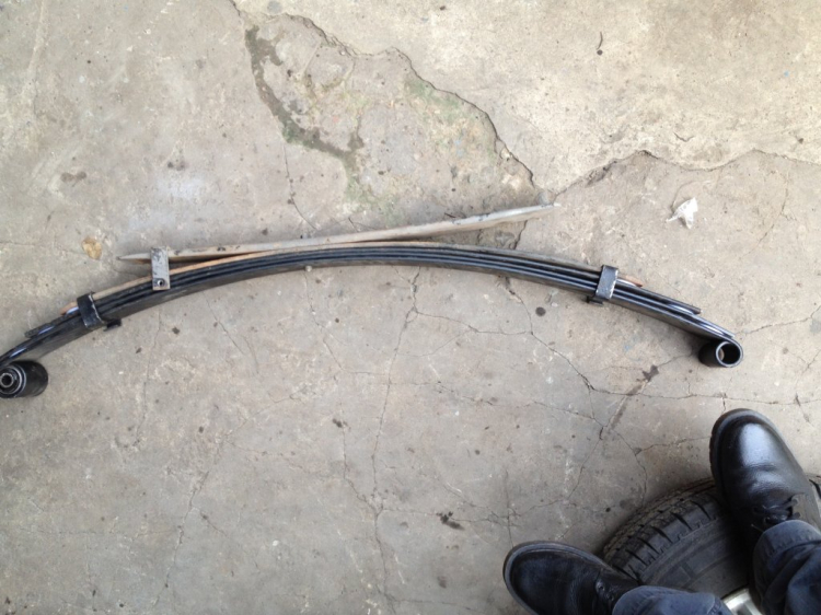

Nhíp xe e có thêm chưa mấy bác? Sao e nhìn xe đời 2002 có 3 lá ( trừ nhíp cái)

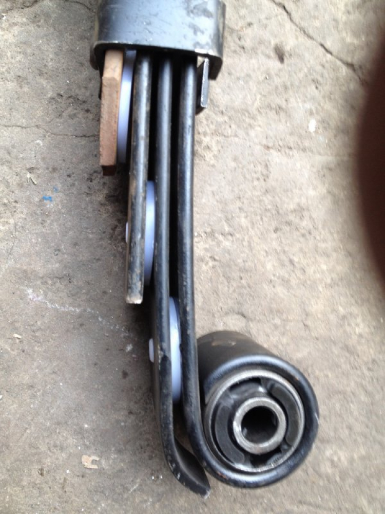

Xe Bác đã độ thêm 1 lá nhíp rồi. Bó nhíp zin nó như vầyXe e k tải đậu trên sân bằng phẳng thì bên tài thấp hơn bên trái. Chênh lệch khoảng 2cm. Nhíp thì nhìn nó thẳng luôn chứ k có công công. Chạy 1 mình vẩn kiu cành cành. Full tải thì đích xe nó nhịp nhịp hất hất lên. Ngồi hàng ghế 3 rất khó chịu. Phuột e nhìn thì k có xì nhớt. Nên củng k biết là còn tốt hay đả tèo.

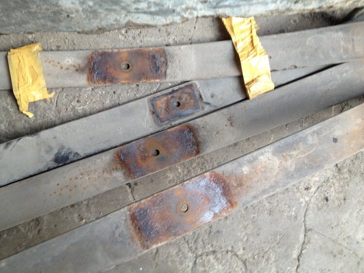

Chắc thử phương án thêm 1 lá nhíp xem sao. E ở dưới quê nên sợ k có chổ tiện nhựa bánh bèo chêm nhíp. View attachment 655617 View attachment 655619 View attachment 655620
Xe Bác bị kêu như vậy nên tháo bó nhíp ra kiểm tra xem có lá nào bị gãy không nhé.
Gãy là nó đứt lìa ra. Hay nó răng nứt. Mình tháo ra mới kiểm tra đc hay nhìn là thấy bác? Theo e nhìn thì k có dấu hiệu đứt lìaXe Bác đã độ thêm 1 lá nhíp rồi. Bó nhíp zin nó như vầy
Hình ảnh nhíp độ nè BácGãy là nó đứt lìa ra. Hay nó răng nứt. Mình tháo ra mới kiểm tra đc hay nhìn là thấy bác? Theo e nhìn thì k có dấu hiệu đứt lìa![]()

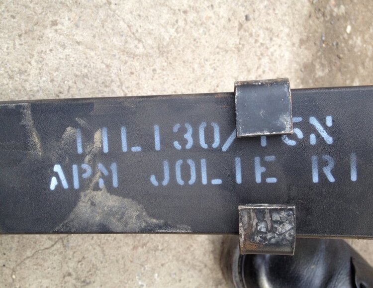

Này là béo bành
Dấu hiệu chánh hãng, mún là in vào thôi ^^
Dấu hiệu gãy, phải tháo ra mới thấy được
Cám ơn mấy bác. Để tuần sau e đi gara kiểm tra rồi báo cáo tình hìnhDấu hiệu gãy, phải tháo ra mới thấy được
