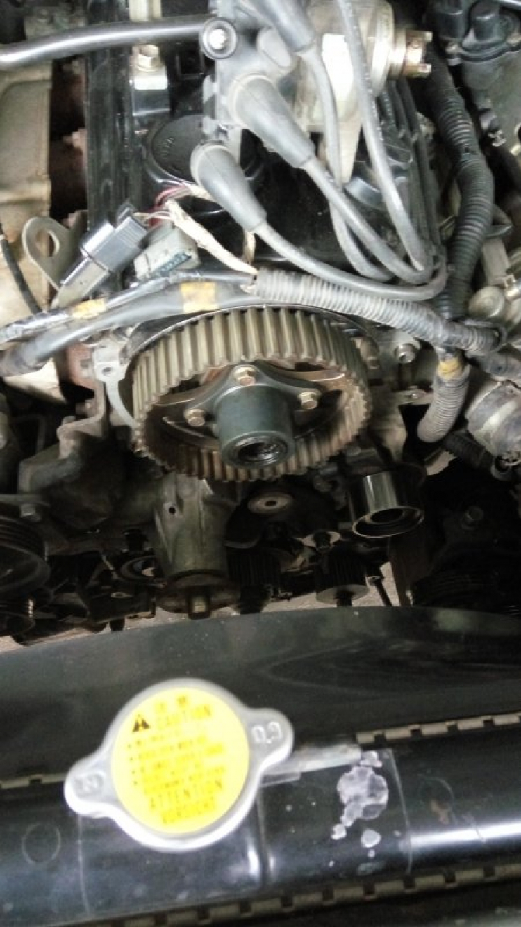

Xe chạy nghe hú như máy bay, thợ xác định curoa cam hú, mà sợi dây mới tinh, hàng hảng , chạy 5k, mà nó hú to lắm. Có bác nào bị chưa ? Mà day cam thợ hỏi hảng chỉ có loại 2, loại 1 tốt hơn thì không có hàng.Thay curoa cam hả bác.

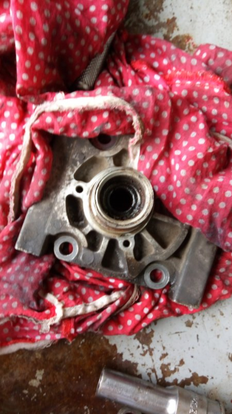

Sẳn n tháo ktra puli lạnh # bạc đạn rơ, má puli mòn nỗi gân, khuyết đến ốc tản luôn. Xì phớt dầu cốt block.
Khổ chủ hết nước hết cái luon. Chắc về đưa mông vào cửa quá.

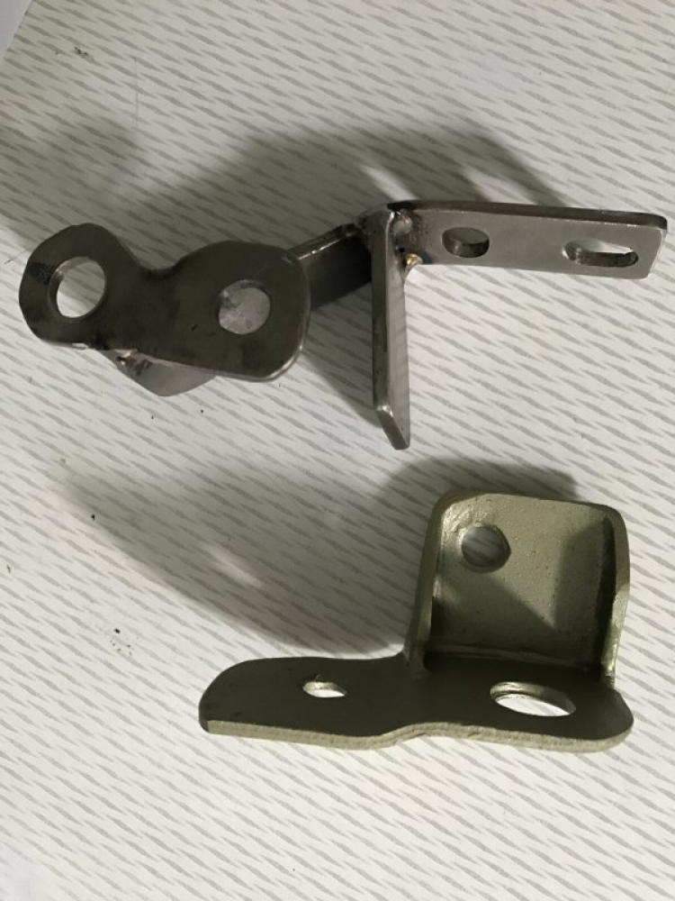

Bác kiểm tra dây điện ngay cái công tắc cửa xem nó có bị đứt không, vệ sinh ngay con bù lon bắt công tắc cửa vào khung xe (tole)Có bác nào còn cái công tắt đèn trần chổ cánh cửa k chia e với. Của e nó tèo hết 2 cái. Tháo ra về sinh thì xài đc. Vài bửa lại bị hư tiếp
mua cho a 1 cái sơ cua đi nha...thứ 3 gửi bcs cho..Gì kỳ zạ, Mit nhà em có sẵn luôn mà. Em mua hồi năm kia năm kìa gì cũng hông nhớ nữa, đâu có 2-30k à. Nó đây nè:
