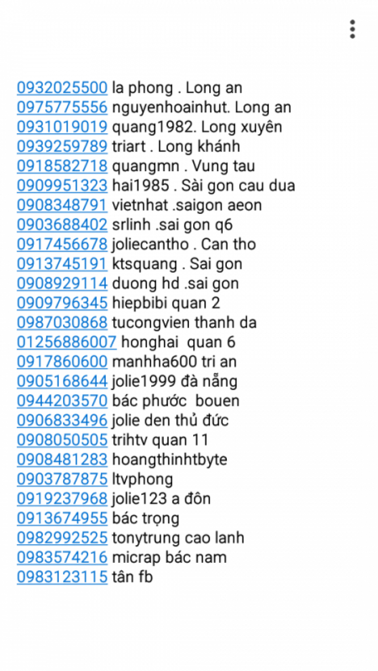

Bác đi đâu kiếm ai thì vô đây

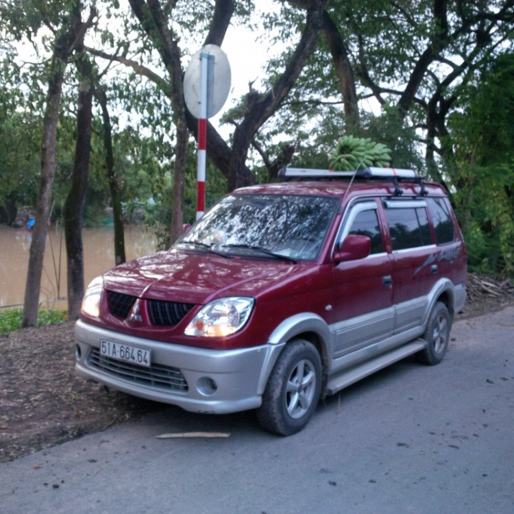

Đậu che khuất tầm nhìn biển báo cũng bị xxx hỏi thăm nhé bác
trời, dự rằng sẽ nhiều bác nghe dt mệt luôn áBác đi đâu kiếm ai thì vô đây
