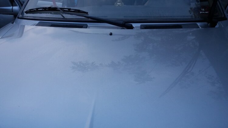

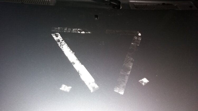

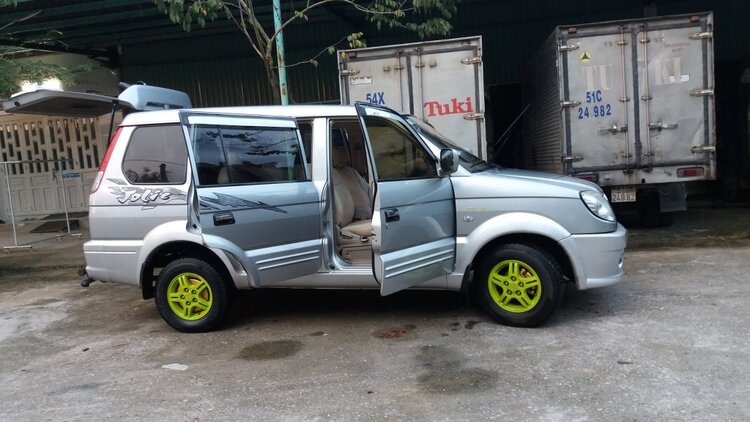

Em mới tẩy keo bằng xăng ko ảnh hưởng tới lớp sơn
và nại nong nanh như thuở ban đầu

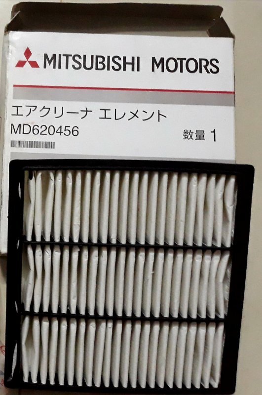

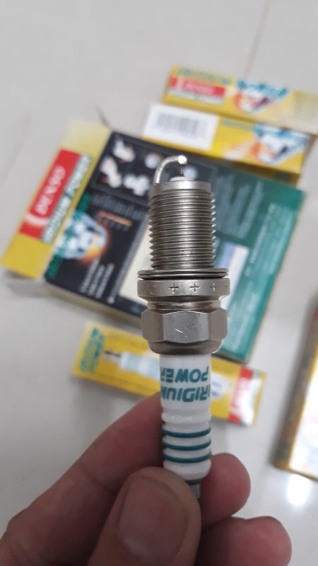

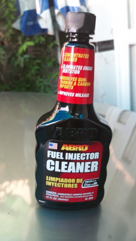

Hôm nay test xe thử khi mới thay 3 thứ này:
Trước khi đi, đổ tràn bình xăng ra ngoài, về đổ tràn lại, cùng 1 trụ xăng. Xe đi 5 người lớn, 1 trẻ em. Mở 2 dàn lạnh. Đi về hết 165km, e nó uống 13 lít. Vậy 100km có 7.93 lít. Quá tuyệt vời. Cả tháng nay lúc chưa thay thì nuốt 10l ko hà. Quá tuyệt.
Chỉ sợ nó bị ố vàng theo thời gian .Em mới tẩy keo bằng xăng ko ảnh hưởng tới lớp sơnView attachment 821521 View attachment 821522 và nại nong nanh như thuở ban đầuView attachment 821524![]()

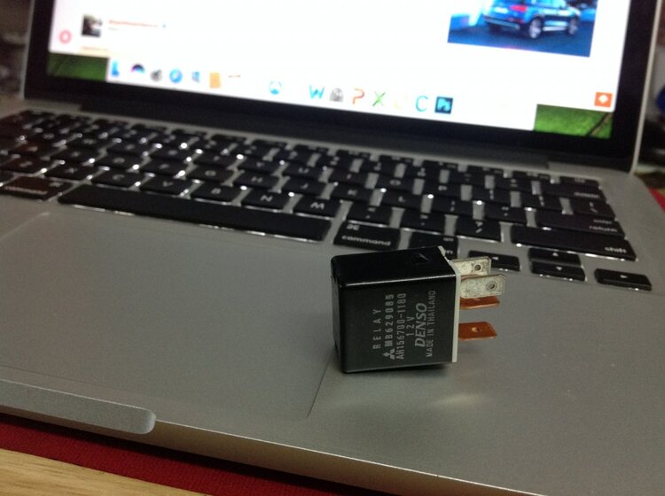

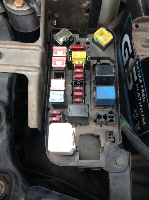

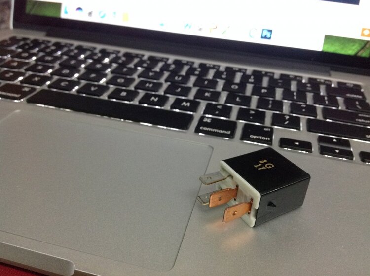

Chia sẻ típ thông tin bộ lock cửa không chịu autolock và bịnh máy lạnh đình công trên xe em chiều tối qua.
Sáng nay đưa ra thợ, sau một hồi cân đong đo đếm thử mach dò dẫm tới lui, ảnh phán em bị tèo con rờ le này
Sau đó ảnh thay con khác vào đây, cái màu xanh bên phải dưới con màu đen đó nha mấy anh
Mọi việc sau đó trở lại bình thường như trước.
vậy là con role đó nó điều khiển máy lạnh và hệ thống lock cửa tự động trên xe hả mấy anh.

Bác lột bộ tem nhìn phong cách hơnEm mới tẩy keo bằng xăng ko ảnh hưởng tới lớp sơnView attachment 821521 View attachment 821522 và nại nong nanh như thuở ban đầuView attachment 821524![]()
Bác tính cách nào mà 7.93L,chắc là có sự nhầm lẫn gì rồi mình tính ra 13L , ek ek (ủa mà mình tính ra 7.88 mà)Hôm nay test xe thử khi mới thay 3 thứ này:
View attachment 821526 View attachment 821527 View attachment 821528 Trước khi đi, đổ tràn bình xăng ra ngoài, về đổ tràn lại, cùng 1 trụ xăng. Xe đi 5 người lớn, 1 trẻ em. Mở 2 dàn lạnh. Đi về hết 165km, e nó uống 13 lít. Vậy 100km có 7.93 lít. Quá tuyệt vời. Cả tháng nay lúc chưa thay thì nuốt 10l ko hà. Quá tuyệt.![]()
Con đen theo hàng cầu chì đỏ hay con đen kế con xanh bự vậy bác ?Chia sẻ típ thông tin bộ lock cửa không chịu autolock và bịnh máy lạnh đình công trên xe em chiều tối qua.
Sáng nay đưa ra thợ, sau một hồi cân đong đo đếm thử mach dò dẫm tới lui, ảnh phán em bị tèo con rờ le nàyView attachment 821546
