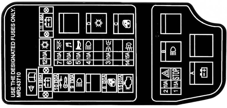

hình em chụp con màu xanh là lúc thợ đã thay con đen bị died ra rồi.Con đen theo hàng cầu chì đỏ hay con đen kế con xanh bự vậy bác ?

Vậy là con đầu tiên thay rồi kế mới là con xanh phải không bác ?hình em chụp con màu xanh là lúc thợ đã thay con đen bị died ra rồi.
con role màu xanh là con khiển kính cửa mà bác, con màu đen trên con xanh mới khiển máy lạnh, còn con khiển lock cửa thì mằm trong cabin ma,Chia sẻ típ thông tin bộ lock cửa không chịu autolock và bịnh máy lạnh đình công trên xe em chiều tối qua.
Sáng nay đưa ra thợ, sau một hồi cân đong đo đếm thử mach dò dẫm tới lui, ảnh phán em bị tèo con rờ le nàyView attachment 821546
Sau đó ảnh thay con khác vào đây, cái màu xanh bên phải dưới con màu đen đó nha mấy anh
Mọi việc sau đó trở lại bình thường như trước.
vậy là con role đó nó điều khiển máy lạnh và hệ thống lock cửa tự động trên xe hả mấy anh.
Đang có ý tưởng in bằng decal cho 2 hộp cầu chì các Bác thấy sao?con role màu xanh là con khiển kính cửa mà bác, con màu đen trên con xanh mới khiển máy lạnh, còn con khiển lock cửa thì mằm trong cabin ma,
Bác ấy xài cầu chì nhiều cái thấp hơn chuẩncon role màu xanh là con khiển kính cửa mà bác, con màu đen trên con xanh mới khiển máy lạnh, còn con khiển lock cửa thì mằm trong cabin ma,
In đi anh. Cho e ké 1 bộ trong ngoàiĐang có ý tưởng in bằng decal cho 2 hộp cầu chì các Bác thấy sao?
