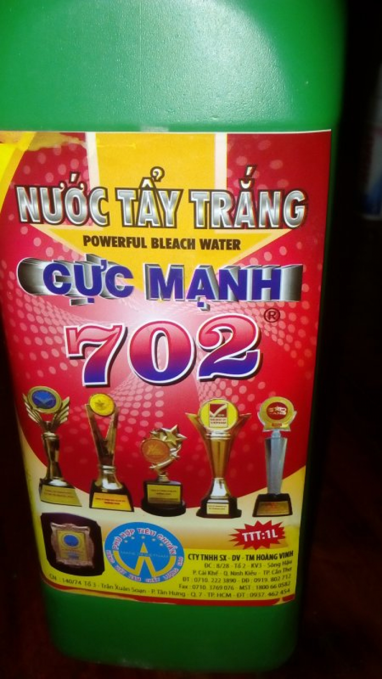

nó đóng bợn cứng ngắt trong lòng ống,mà ống thì cong,quẹo..hok biết vs sao đây..còn mua ống mà tìm được cái,cong ,quẹo,giống như zin.cũng chua hà ngeng..:)
Chổ bán có đủ cho anh lựa,
Vệ sinh thì em dùng gỗ dần điều ống sau đó ngâm với dd tẩy rửa máy(sumo, hoặc chai nầy
Jolie - Chiếc xe thân thiện
1 đêm và rửa lại với nước áp lực
