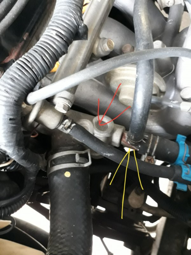

Ydađúng rồi..nó mục gần lủng rồi..
View attachment 825249 View attachment 825250 còn cái đầu ống này cũng mục gần hết...mà ống này nó nối vô cái gì vậy..muốn tháo ra vệ sinh luôn....nó nằm chung với cái cụm ống nước về két đóView attachment 825254
--có ai đã từng tháo chỉ dùm với..![]()

ống nhỏ thì vào cục bù ga, con ông lớn hơn tý thì vào dàn sưởiđúng rồi..nó mục gần lủng rồi..
vậy là ống đi vào dàn sưởi..vậy nó rớt cặn,ba vớ vô có sao ko...vì đầu ống mục mất hết mấy miếng..ống nhỏ thì vào cục bù ga, con ông lớn hơn tý thì vào dàn sưởi
Chổ em khoanh tròn nè anhđúng rồi..nó mục gần lủng rồi..
Cái này là ngã 3 từ nước máy ra. Ống nhỏ trên vô cuộn bù ga máy nguội, ống lớn hơn đi thẳng vòng xuống ra sau vô dàn sưởi.
Theo hình này anh chọn nha
+ tháo nguyên cụm mũi tên đỏ đem chế ống chổ mũi tên vàng. Ống này có thể làm inox hay sắt, kích cỡ vừa bót đóng vào chứ không xài răng.
+ tháo nguyên cụm mũi tên đỏ thay hàng hãng
=> chổ này xe anh đã mục vầy thì mấy chổ đầu ống sắt khác cũng vậy thôi. Sẵn thay hết lun đi anh.
Một quá trình do chủ trước sau nhiều năm sử dụng nước làm mát vô tội vạ mới bị như thế đó anh.
+ tháo nguyên cụm mũi tên đỏ thay hàng hãng. Mà chưa chắc hãng có hàng nha. Còn cái co chổ van hằng nhiệt và đoạn ống nối bơm nước thì hãng hay taobao đều có.

Chút về coi nút bấm cửa, sẳn dòm chừng chổ mấy cái ống nước coi sao, em hỏi thiệt có hai chổ ống nước ra hay còn chổ nào khác, mần ơn chỉ dùm cho em rọi đèn khám luôn thể. Em hứa kg để bác sĩ chê đâu ah.Hầy... Lửa mới nhớm, bác chơi nguyên can xăng chít em rồi
Xe anh 4 rất gin, mà đến tuổi phải hư và thay thôi
Chủ yếu hình minh quạ cho sinh động dễ hiểu, cứ chơi chử như bác ai ét thì biết mô mà lần. Vậy chứ còn nhiều ông bệnh kín lắm, đợi thầy chạy bác sĩ chê mới la "kíu kíu..."
P/s: món nào có anh 4 mua cho gara làm đi.
có 3 hay 4 chổ gì nửa, ống ra vô dàn sười, ống ra chổ cục bù ga...Chút về coi nút bấm cửa, sẳn dòm chừng chổ mấy cái ống nước coi sao, em hỏi thiệt có hai chổ ống nước ra hay còn chổ nào khác, mần ơn chỉ dùm cho em rọi đèn khám luôn thể. Em hứa kg để bác sĩ chê đâu ah.![]()
