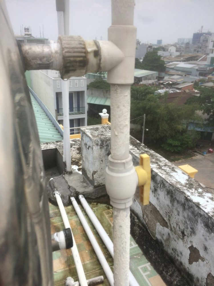

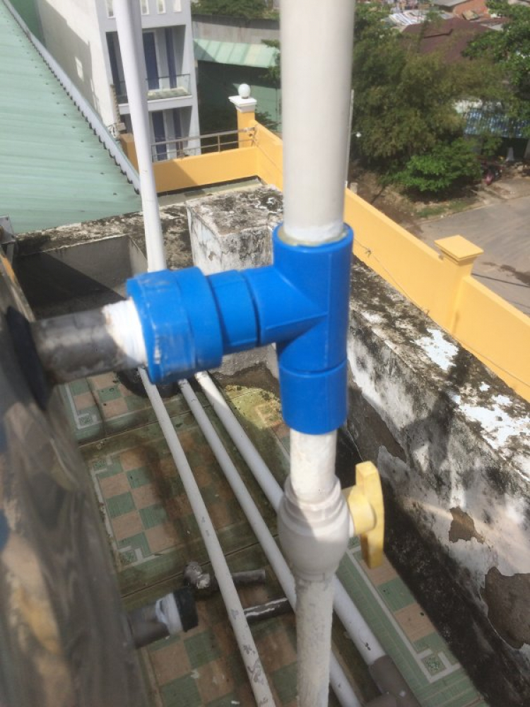

Hổm nay ko có xe nào hư, cho em ngoài lề típ: dốt về điện nên đi làm nối ống nước.
View attachment 1935570 View attachment 1935571
Anh mua lon sơn dầu Bạch Tuyết quét lên sơn cái ống thì về lâu dài nó sẽ không bị ăn mòn xùi tróc bên ngoài (như đoạn ống cũ đang bị). Do cái loại ống nước nóng này loại xưa, nó không chịu được tia cực tím của ánh nắng mặt trời chiếu trực tiếp vô nên nó bị vấy á ;).​
Ống sần sùi do mất tay thợ quét sơn nước lên chống nắng đó chưởng cồn.:p :D ( nhà có hai bà già, nghe giới thiệu thợ vô làm tùm lum, ko giống ai.)
Hướng dẫn chi tiết dùm em được hông wynh đài, mấy cái đường ống trên nóc nhà em nó cũng bị xì mâu zị á (nhà xây từ 2009). Giờ lấy giấy nhám lên chà sạch bề mặt rồi sơn Bạch Tuyết lại có được hông anh?
