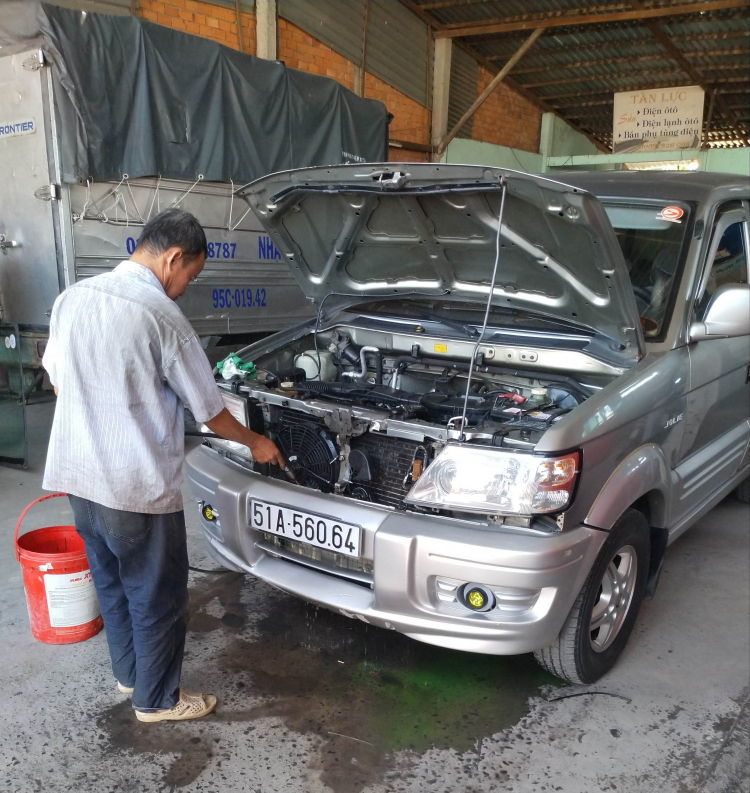

Bệnh kim lên em có ít kinh nghiệm và xữ lý mấy bác coi thử xem nhé
Kim lên mút cây thì dễ xử lý rổi. Còn kim lên từ từ có bác chạy cả trăm km không sao cứ đậu 1 chỗ có ac khoảng 1 tiếng là kim lên
Mình loại trừ ra mà xữ lý thôi. Hệ thống làm mát gồm bơm,quạt, van nhiệt, két nước, két sưởi dàn nóng và cuối cùng là vòng tua
Trong menu trên có thằng bơm là khó xữ lý nhất,nhưng pan này bơm bị loại trừ.
1/bơm rớt cánh càng chạy kim càng lên
2/van nhiệt mà ngủ là lên mút cây
3/Két nước, két sưởi xì là mút cây
4/Dàn nóng ko nằm trong hệ thống nước nhưng nó cũng cộng sinh két nước
5/vòng tua gồm bù gas AC phải trên 900, để cổng cây quạt và lóc lạnh
6/quạt riêng thằng này tranh cảy nhiều nhất nó có cãm biến loxo 3 tốc độ rõ rệt do két nóng nó nóng hay nguôi thôi, ai rữa tiền thì mua.
Ỡ đây đỡ tốn lúa mấy bác nên thay két nước mới đặt biệt là dàn nóng
Dàn nóng củ và mới này e mới thay chơi cây quạt phụ 80w thổi ko xuyên không nổi cái dàn nóng gió bị đánh bật 90% lưu lượng gió,
Cho nên quạt aisin , lô hay tô đậu trên 1 tiềng là lên
Dàn nóng củ và mới này e mới thay chơi cây quạt phụ 80w thổi ko xuyên không nổi cái dàn nóng gió bị đánh bật 90% lưu lượng gió => Chưa hiểu?
Jolie - Chiếc xe thân thiện
Quạt xe em cỡ này. Mà đi nắng còn sợ. Garage đấu trực tiếp, mở AC là quạt quay theo.
