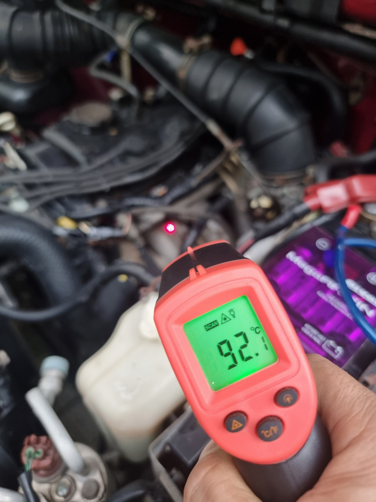

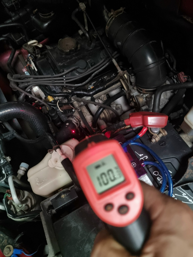

hihihihi, chuẩn bịnh online khó lắm, khi máy nóng, thì cái ly hợp nặng, làm quạt quay nhanh theo tua cốt máy, nhưng khi máy mát, thì nó lại nhẹ hều - cầm tay quay canh quạt rất nhẹ, nhiệt máy nóng theo cảm quan là chưa chính xác đâu anh taku ơi, có chiếc xe lab, đã đo rồi nè
Vị trí ngay cổ xã
vị trí cổ hút gió vào buồng đốt

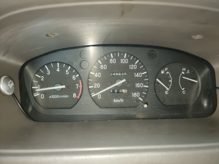

và ngay ống nước vào két từ máy, khi kim nhiệt vọt là
lúc này kim báo trong xe chỉ
thành ra muốn xác định ly hợp hư hay không thì phải như chiếc lab này thì mới chuẩn chỉ nghen

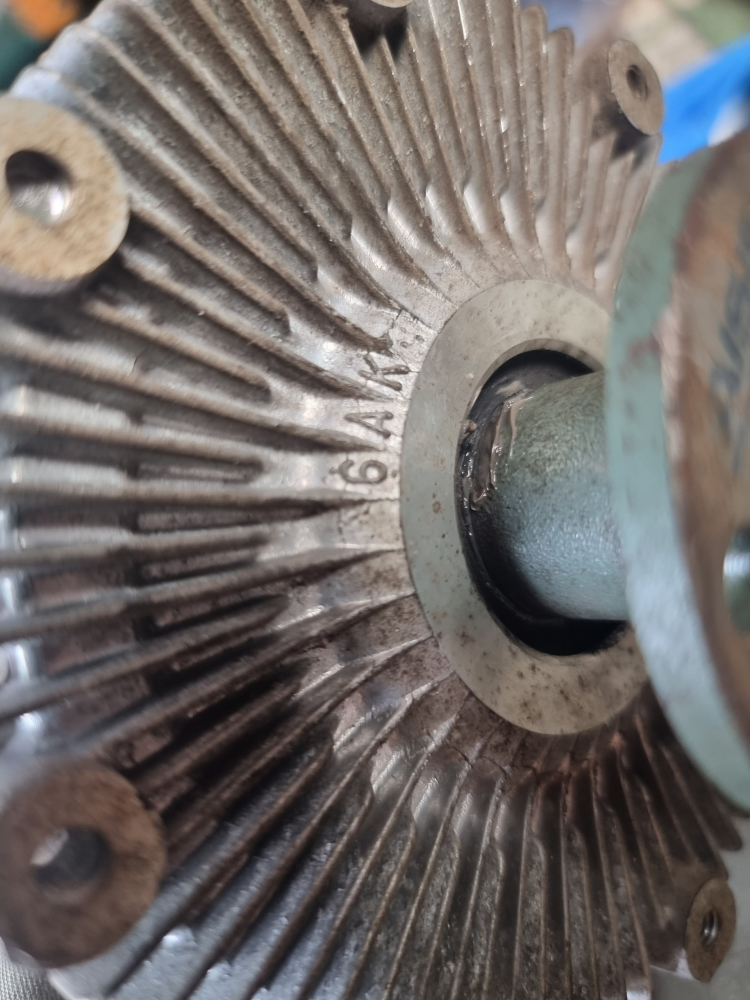

và khi hư là có dấu hiệu thường gặp nhất :
xì dầu ngay trục cốt
Jolie - Chiếc xe thân thiện
và nguyên nhân hư nữa là cái loxo nhiệt, phải nhìn soi kỹ mới thất nó nứt và gãy
Vị trí ngay cổ xã
