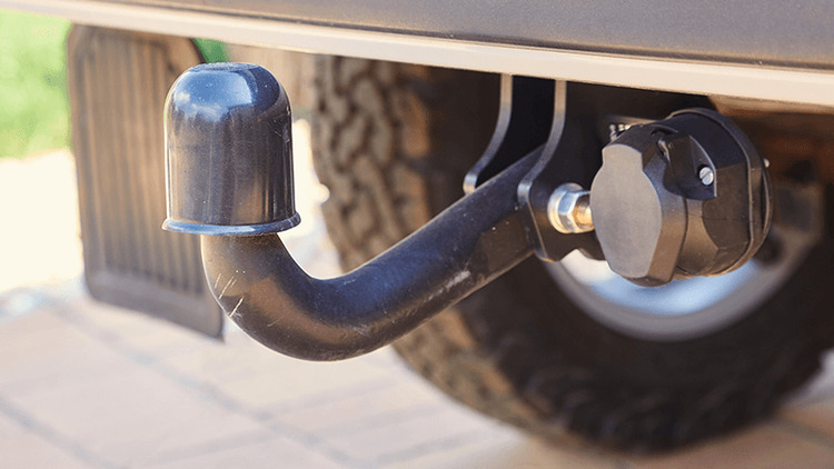

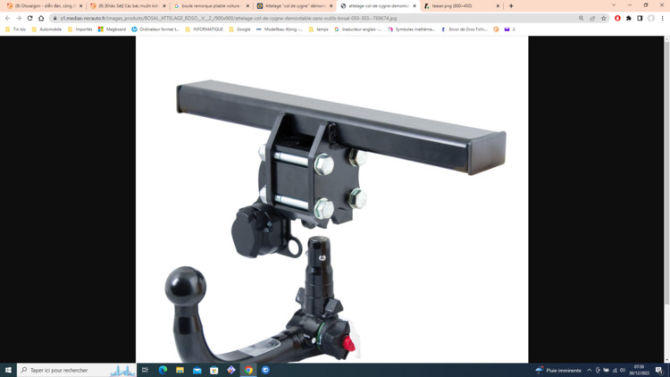

4. Các hạng mục cơi nới đối với 1 số xe có thể cơi nới (ví dụ giá nóc, giá sau lưng xe, rơ móc kéo theo để bỏ đồ như valy/xe đạp v.v...) cần quy định rõ về thể thức, kích thước, để người dùng có thể tự mình ráp đồ vào. Ở các nước khác việc kéo theo rơ móc nhỏ hoặc bỏ xe đạp gắn phía sau hoặc bỏ đồ trên giá nóc rất tiện dụng, cần tham khảo các nước này trước khi đưa ra quy định.
Tất cả đều đúng, duy phần 1, 5 năm là quá nhiều, 4 năm thôi bác, vì nếu như xe chạy 1 năm chừng 25K là ...4 năm sau qua kỳ bảo dưởng lớn ....ngay.
Chỉ thêm tí phần 4 là phải và bắt buộc ...theo tiêu chuẩn, từ giá, remorque ....vân vân, nếu thật sự có chuyện xãy ra (thí dụ như rớt, ...tai nạn do cục remorque) thì nhười chủ xe hoàn toàn chịu trách nhiệm
Do đó họ thường bảo vệ ...như hình hay cắt banh tennis để vào, thậm chí họ tháo ra rất lẹ để tránh tai nạn xãy ra (nhất là người bộ hành va chạm vào)
