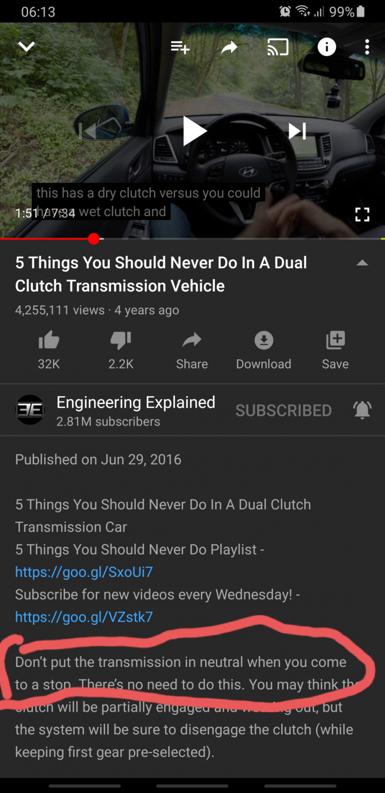

Thì ra bác chỉ lái xe trên Youtube mà không hiểu bản chất. Khi dừng thì hs DCT sẽ ngắt ly hợp không nhất thiết phải về N đâu.
Ngắt ly hợp thì chả có chuyện nóng lá côn?

Sau khi ngâm cứu kỹ đông tây kim cổ về các nhược điểm của DCT và cách khắc phục em rút ra được 1 số kinh nghiệm có thể tránh quá nhiệt:
1. Ly hợp của Seltos hoạt động giống Ford Selectshift, đều là ly hợp khô. Nhưng không giống Powershift tai tiếng. Seltos và Selectshift cho phép chỉnh số tay ở Sport mode.
Với ly hợp Selectshift (có trên các xe Ford từ 2018) đã khắc phục được lỗi của PowerShift.
Các bác có thể coi thêm về SelectShift: https://owner.ford.com/support/how-...iving/what-is-a-selectshift-transmission.html
Kia Sport mode: https://www.kia.com/content/dam/kia2/in/en/images/service/service-and-maintenance/owners-manual/KIA Seltos.pdf
2. Rút ra được 1 số cách chạy khi đường tắc có thể áp dụng cho Seltos:
  • Chuyển chế độ Sport để dùng số tay, chỉnh về S1, bò từ từ. Ly hợp sẽ không nhảy số.
  • Đợi xe trước đi 1 thân xe, bám theo, khi thắng đạp dứt khoát. Không nhấp nhả thắng. Lúc thắng DCT sẽ nhả ra, không gây nóng. Không cần về N.
  • Khi tắc đường trên dốc thì đạp thắng. Không dùng ga để giữ xe đứng yên trên dốc.
  • Không nên đạp thốc ga khi xe đang dừng hoặc chạy tốc độ chậm.
  • Khi lên đèo, đạp ga mượt mà
  • Khi đổ đèo, dùng chế độ Sport, chỉnh số 1/2/3 để dìu xe.
Em thì vẫn quyết định giữ cọc mua con này vì khoái Turbo + Sport. Đi vài năm qua Cam độ lại động cơ cho nó máu.

Không hiểu ý bác?
Mình đang nói đến khi ngừng đèn để D đạp thắng, không cần về N mất công.o_O
bác bảo để D đạp Thắng ngắt ly hợp,
nếu để D đạp Thắng mà ngắt ly hợp thì không nóng lá côn thì sẽ không có lỗi như chủ top
