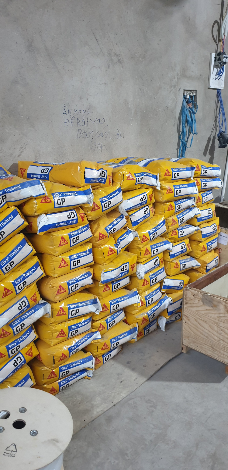

em mới mua sika tilebond để lát gạch, bao cứng
