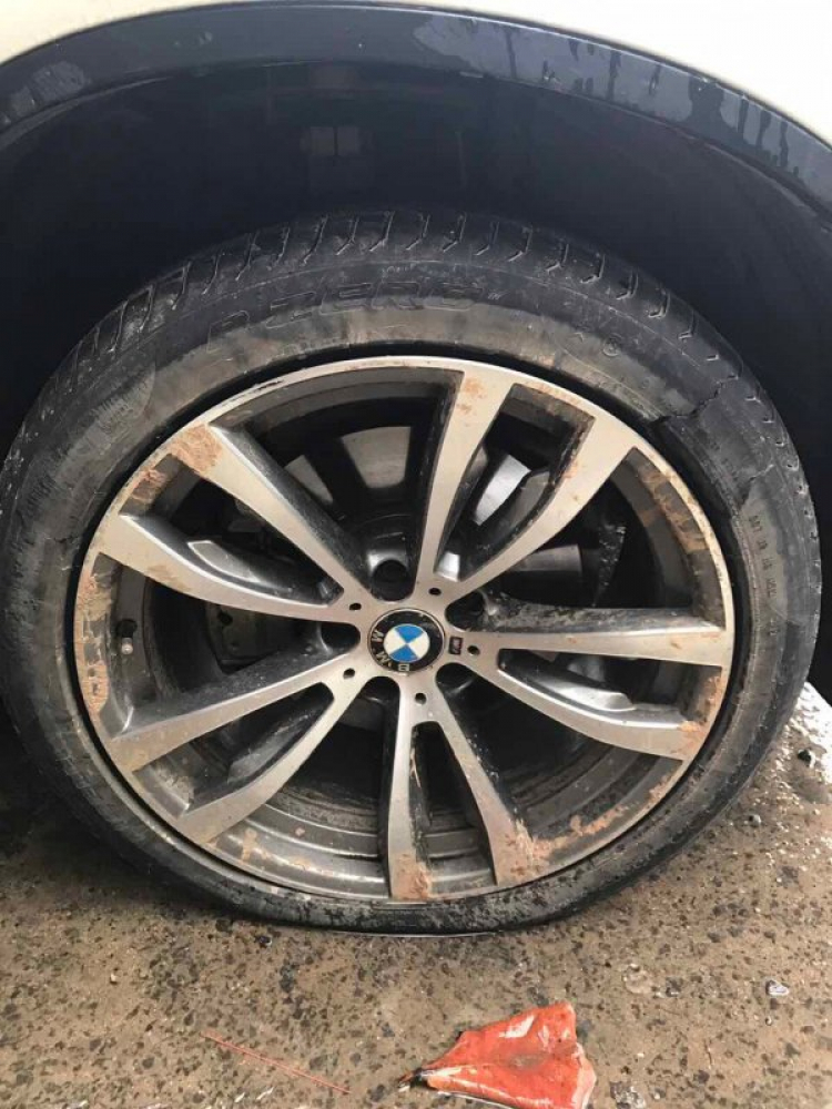

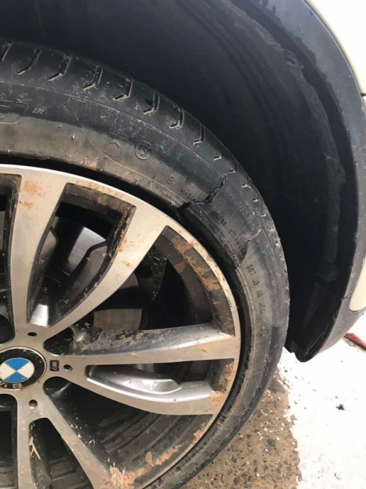

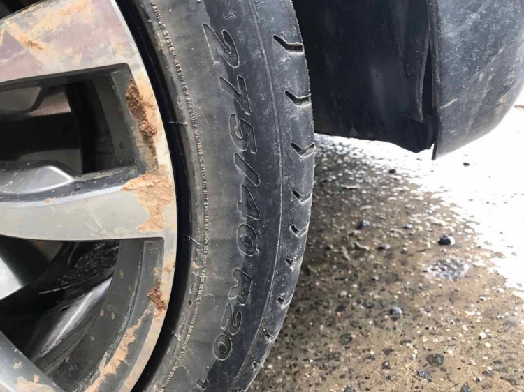

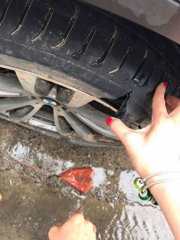

Mình nhận tin từ S.O.Ser @titustnk "Xe BMW X6 đang chạy từ nam Phú Yên vào Khánh Hoà. Vỏ xe runflat bị bể tanh bành => xe lock điện máy cứng ngắc khỏi hoạt động luôn. Cần xe cứu hộ chở về hãng".
- Về tình huống: xe sang hiện đại quá mình không dám gọi S.O.Ser nào tới hỗ trợ
- Về hỗ trợ: mình chỉ dám cung cấp 2 số đt Công ty cứu hộ giao thông của Phú Yên và 1 của Khánh Hoà để anh em tự liên lạc gọi cứu hộ tới bốc về.

=> hỏi: "bể banh cái vỏ mà lock máy luôn không thay sơ cua được" là cái gì thế? Vậy chạy vỏ runflat chi vậy?
@ Tài xế nhận tin. Gọi cứu hộ và báo lại: đã gọi được xe cứu hộ từ Nha Trang ra chở xe về NT để hãng BMW sửa chữa.
