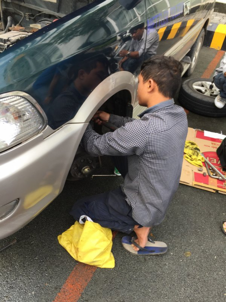

Chào các bác, Cuối tuần rồi e có chuyến đi SG-ĐL, (lần đầu e chạy xe lên ĐL), sau 2 ngày chơi, khi đổ dốc từ Thung lũng Vàng về lại ĐL, do tránh xe tải ngược chiều, xe e bị vấp ổ trâu, sau đó có tiếng cạ bánh xe (nghe lớn) sau mỗi vòng bánh quay. Do lần đầu gặp phải nên e hơi rối, e gọi cho Bác Hà và được bác hướng dẫn cụ thể. E gọi bác chủ Gara Trần Cao Quang và mang xe tới. Sau chẩn đoán, xe em bị bể bạc đạn bánh sau, khi tháo kiểm tra phát hiện thêm cong cây lap bánh sau, xì nhớt cầu sau (Hilux 2010) và được bác chủ giải thích và khắc phục tạm thời, để e chạy về SG do ko có nhiều thời gian lưu lại. Sau đó e đã có báo lại và cảm ơn Bác Hà. Lần nữa, e xin cảm ơn Bác Hà và bác chủ gara Trần Cao Quang đã hỗ trợ em. Tiện đây các bác có thể chỉ giúp e gara để sửa với ạ?, e xin cảm ơn.
