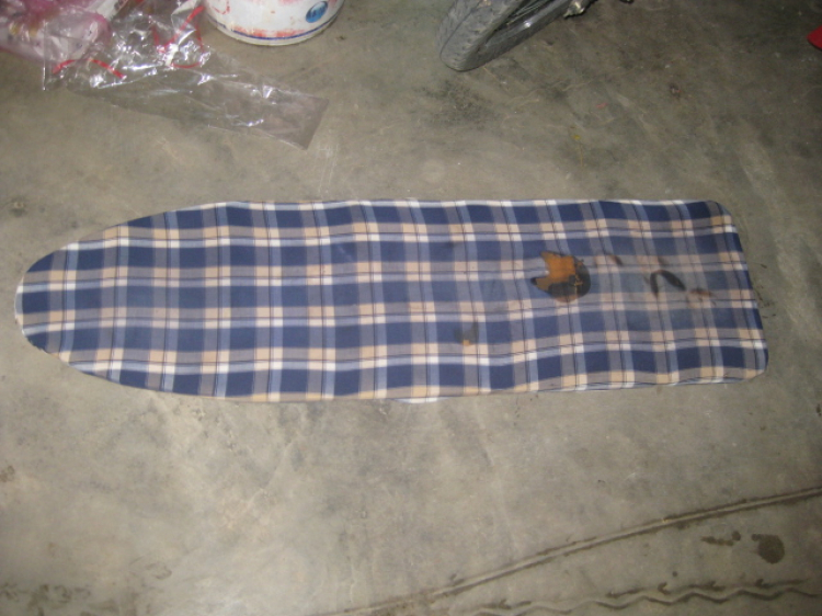

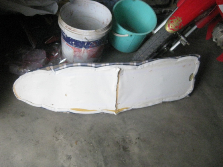

Lâu quá để hâm nóng lại cái thớt này, em giới thiệu cái việc mà đáng ra là đem nó đi bỏ rác rồi đi mua cái mới cho khỏe, việc gì phải làm cho mệt.
Đây là cái chân bàn ủi đã cũ, bề mặt đã bị cháy do quá cũ, hết đát gồi phải bỏ đi mua cái mới cho xã hội nó phát triển, nhưng không đã vào tay CXX rồi thì chẳng việc gì
Kinh nghiệm sửa chữa các loại ngoài Ô tô.
Quá cũ

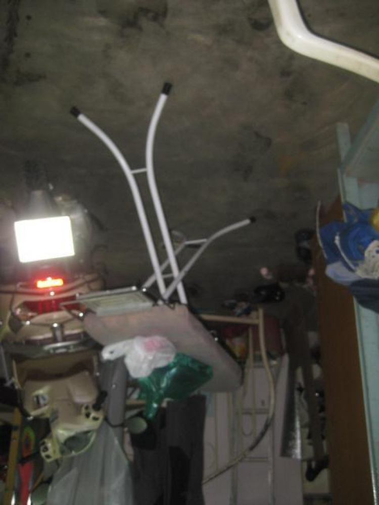

Lang thang ra siêu thị thì cái mới tầm giá >360K, haiza tiền đâu mà mua dưng mà quan trọng nhất là người bán nói là hàng Đài Loan nhưng trông thấy nó mỏng manh yếu quá... thôi thì tìm đường khác vậy

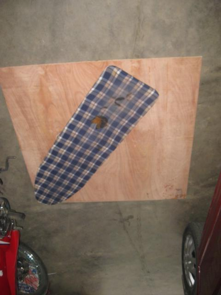

Một tấm ván công nghiệp mua giá 60K

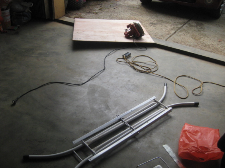

Lấy dấu
Cắt
Cắt xong

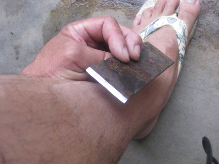

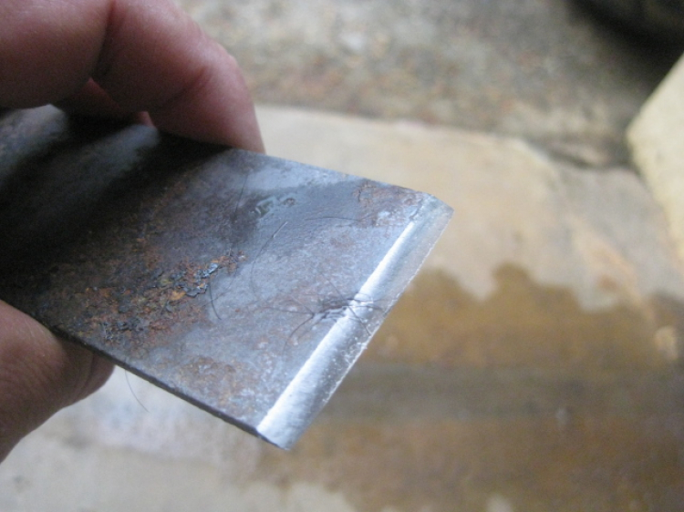

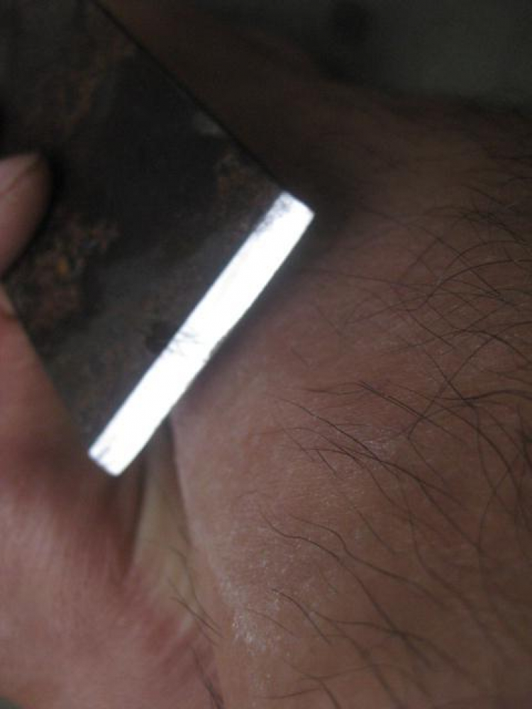

Tiếp theo đã vào nghề thợ mộc là phải biết mài: mài dao, mài đục, mài lưỡi bào, mài lưỡi cưa,.... trước đây em học nghề mộc 1 năm thì phải hết 3 năm học mài đấy ạh.
Test thử độ bén, cái này thầy dạy thế

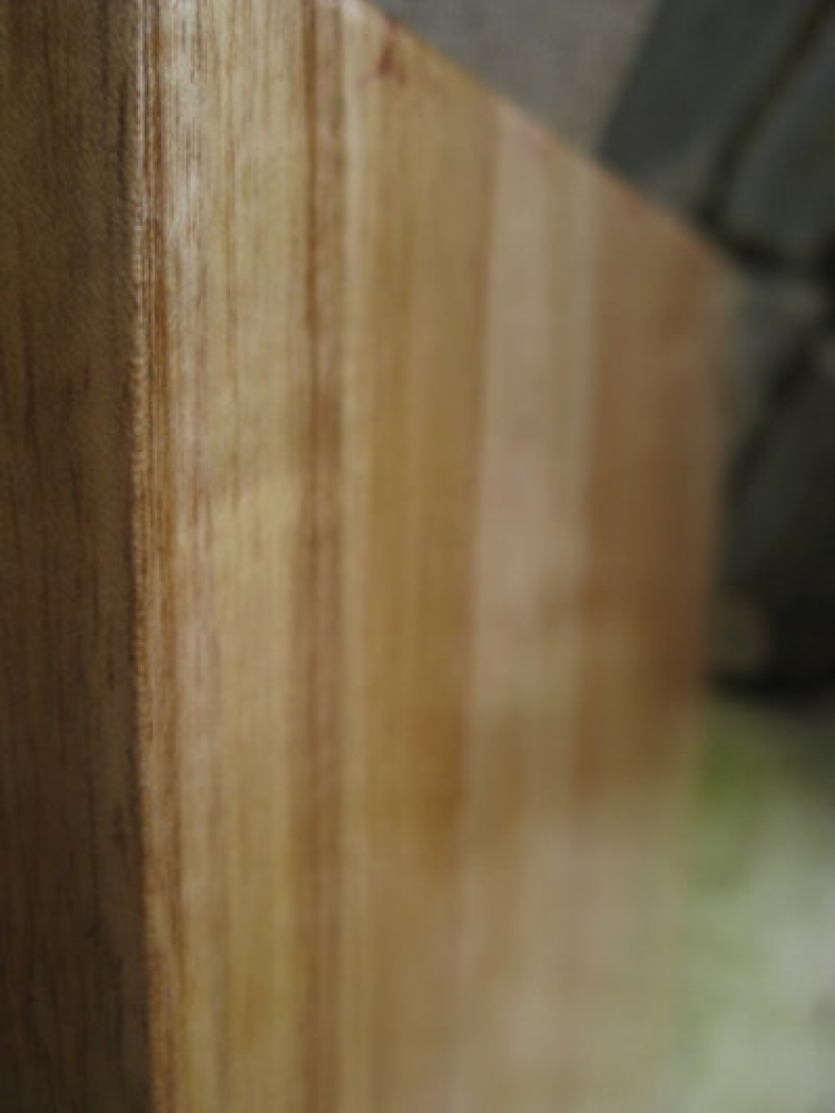

Cận cảnh phải bén như thế này nhá, mai mốt Cty sữa cắt hợp đồng ko cho em làm nữa thì làm nghề mài dao của tp du lịch, kakaka

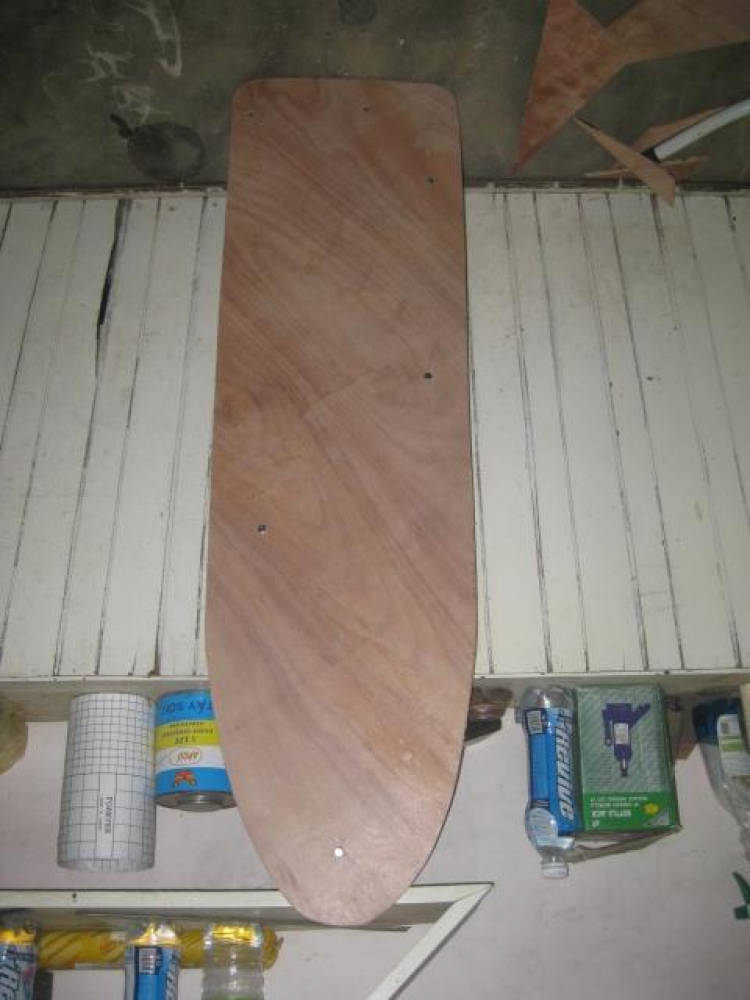

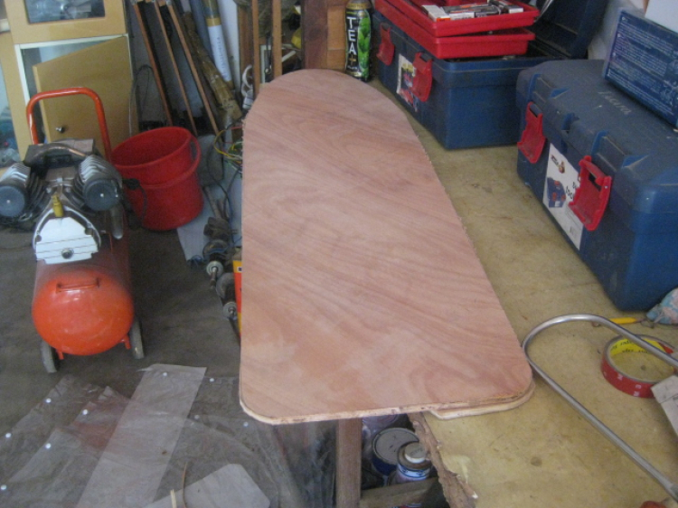

Với cái bào bén như thế thì việc làm cho nó đẹp chẳng khó gì, với khổ ván trên thì cắt thành 2 tấm và ghép lại bằng bulon 6 li

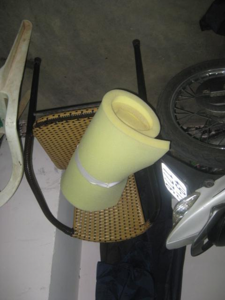

Cuộn mút 3 phân như thế này hết 30K
Keo con chó
Dán

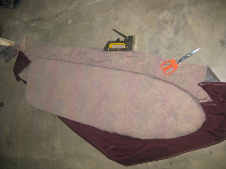

Bọc vải
Siết ốc vít
Hoàn thành

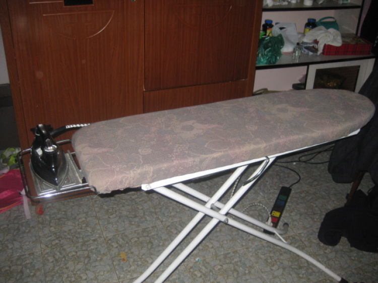

Chiến thử:
Chi phí hết 90K có được cái bàn để ủi đồ, với cái này thì cái bán ngoài siêu thị kia phải gọi nó bằng ông bằng cụ, vì nó quá đầm chắc và cứng cáp đến tuyệt vời

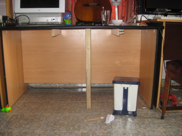

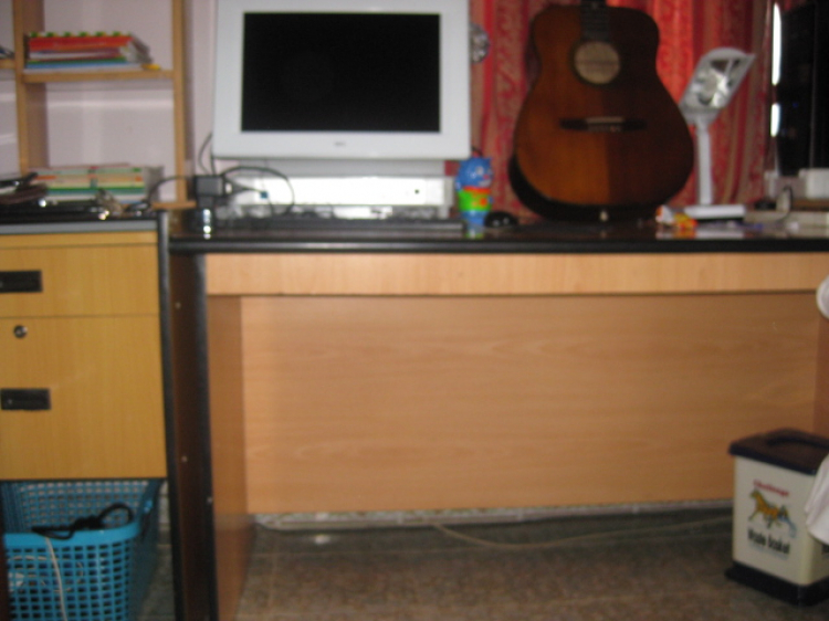

Cu nhà F1 bắt đầu cũng tập tành sử dụng máy tính, nhưng khổ nỗi cái bàn xem ra không được hợp lý lắm, ngồi như thế này thì sao mà học được, không khéo thì hư cặp mắt nữa, tư thế ngồi tay, vai & lưng cứ để mãi như thế này thì chắc chắn là không tốt rồi

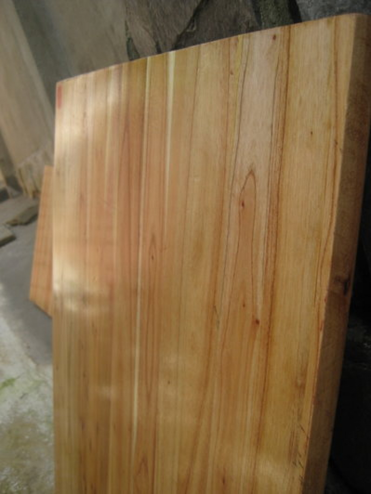

Ván gỗ xoan đào giá 190K/ tấm
Bắt đầu cắt

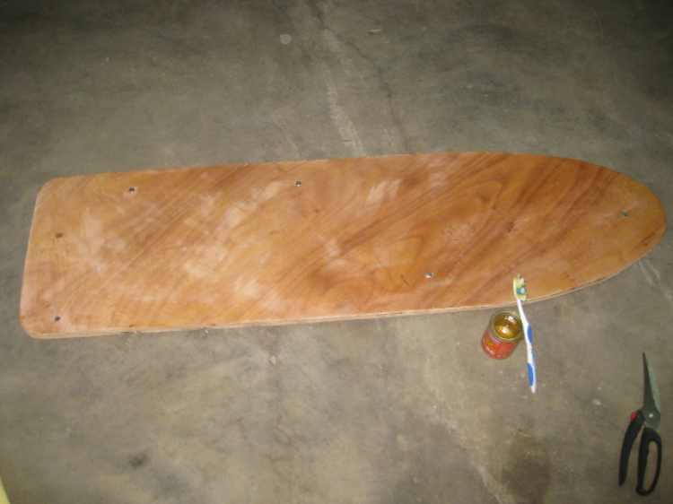

Thành phẩm được quét lót NC
Chà bóng
Và phủ bóng cứng 2K

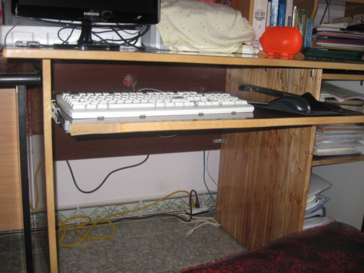

Ray bàn phím 3 đoạn, quá chắc chắn
Bàn bên kia

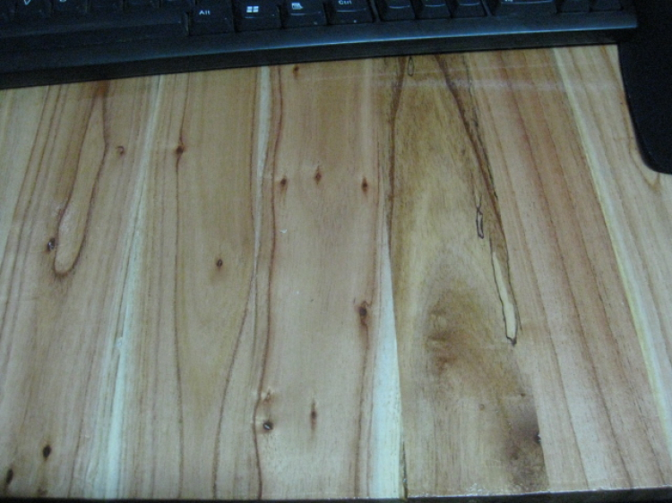

Gỗ xoan đào cho vân gỗ rất đẹp, phủ bóng cứng 2K thấy quá đẹp luôn

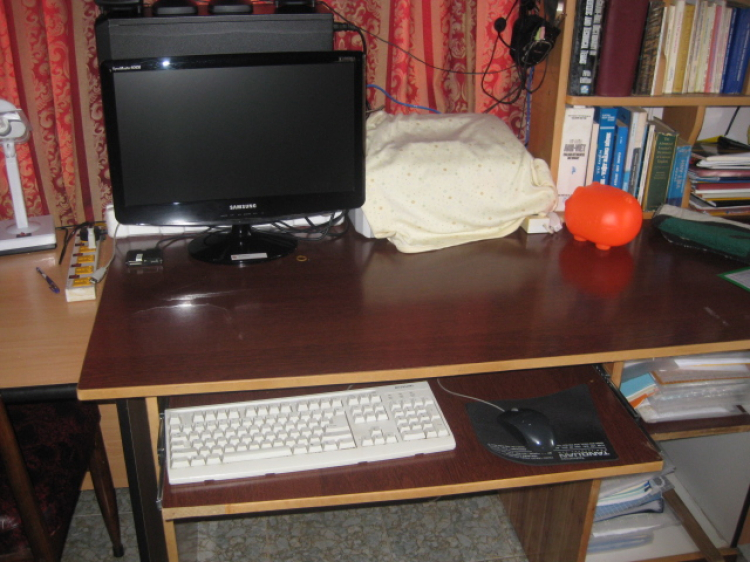

Tư thế học & làm việc quá thỏa mái trên cái bàn tự DIY

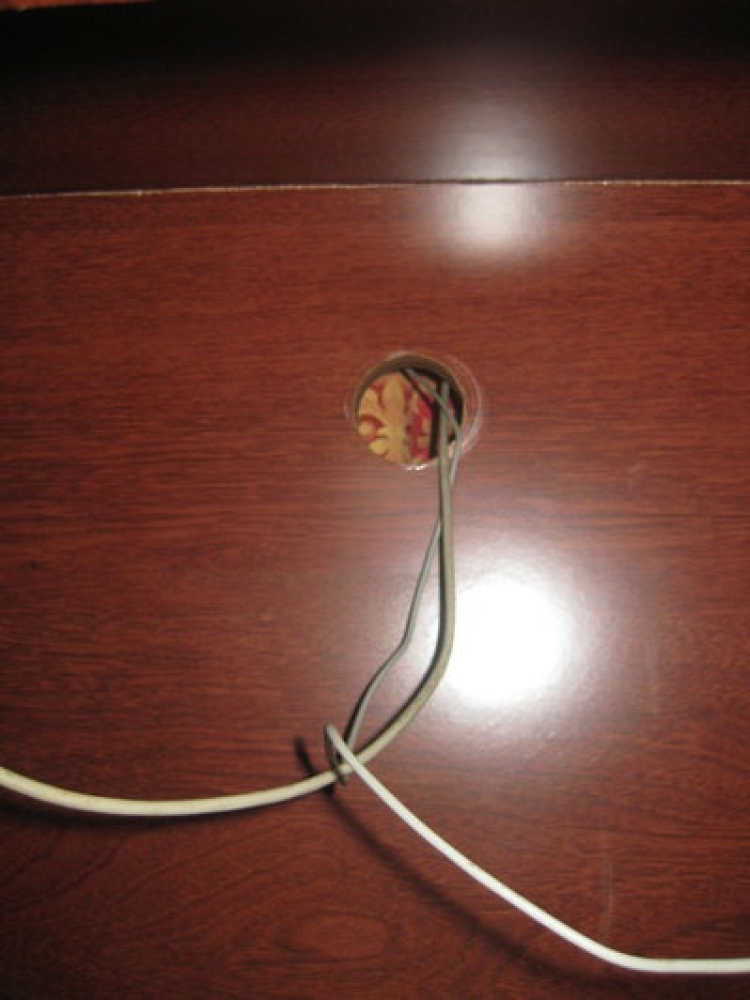

Khoan luôn cái lỗ cho dây bàn phím & con chuột

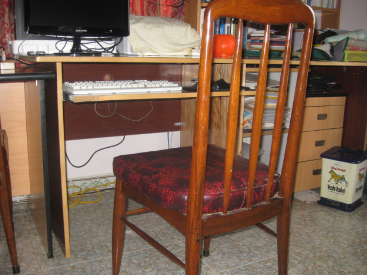

Tạo không gian học tập tuyệt vời, phải làm sao cho không gian học tốt thì F1 mới thấy thích trong không gian này....
Tổng giá trị DIY hết gần 550K.
