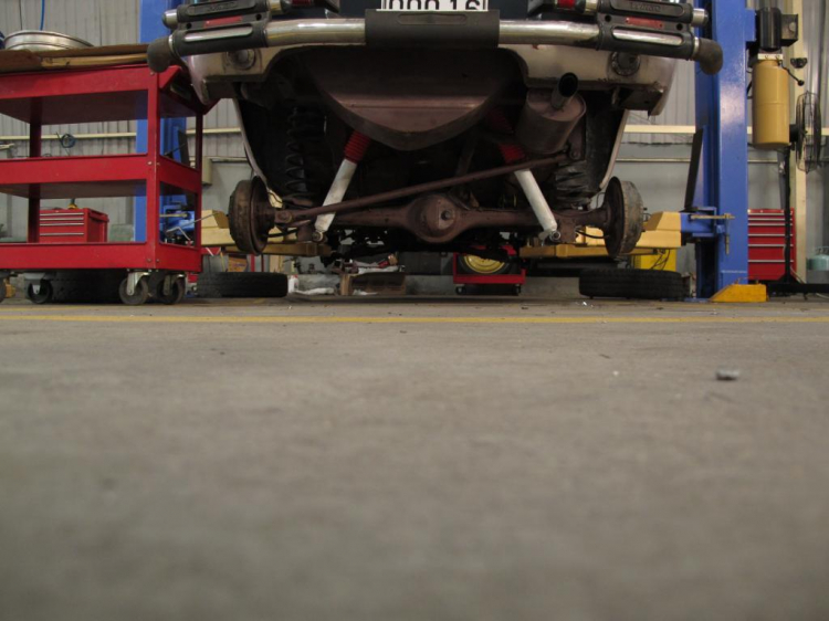

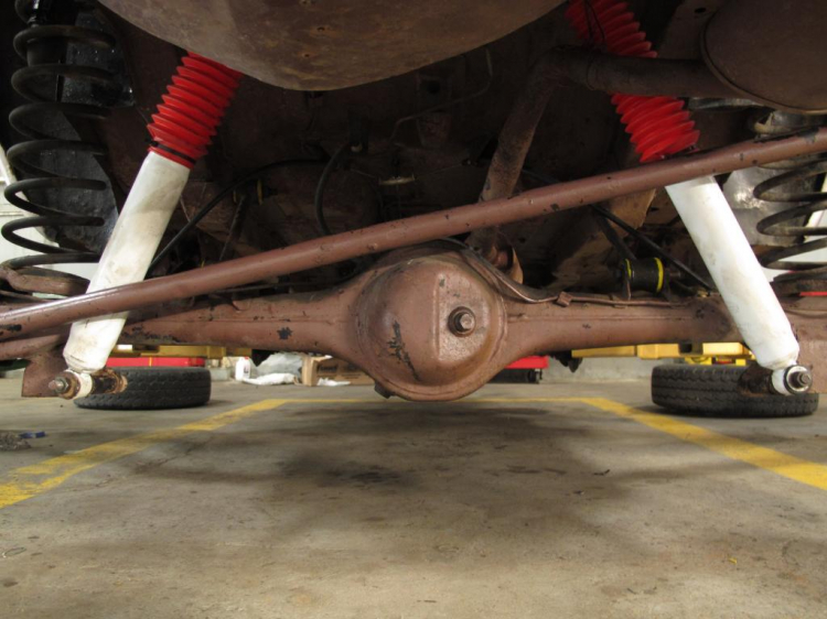

Rancho RS5118 đã lên xe
Cục vàng vàng phía trong thanh giằng là các cục đệm làm bằng polyurethane to hơn và cứng, Cái cũ trên xe em tháo ra mềm nhũng, chắc xài từ khi xe mới nhập qua đây
Hy vọng bộ đệm này sẽ hỗ trợ tốt hơn trong việc vào cua và đi tốc độ cao. Sáng nay thợ hình như phải dùng e-tô ép vào hay sao đó các bác.

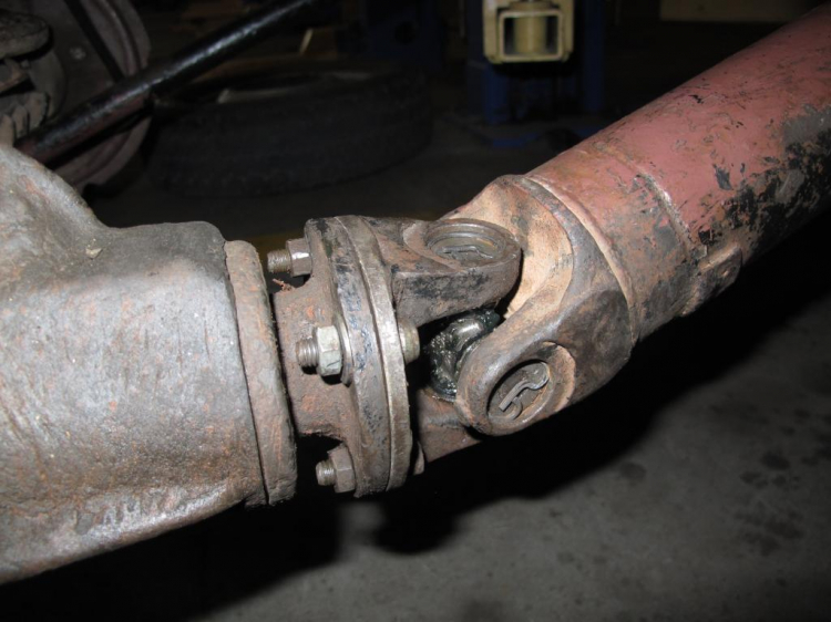

Bạc đạn chữ thập em thay mới. Em mua ở Nguyễn Công Trứ, chủ tiệm nói hàng Nhật nên giá 130k/cái. Bác hoang3303 bảo chỉ 67k/cái trên ĐL. Kỳ này em xách láp dọc trước lên gắn vào xe bằng bộ bạc đạn của bác hoang3303 xem sao.

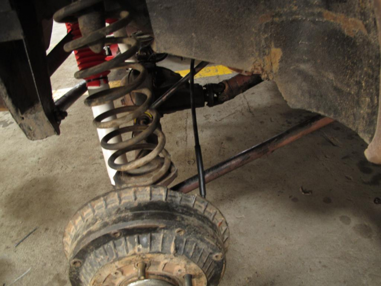

Dây thắng tay lắp thế này đúng như xe nguyên bản không các bác? Dây nằm trên thanh giằng dọc.

Xe em đâu có gắn cản này được, lên bánh từ 60 lên 80 nó cao lắm ah. Dây thắng tay năm trên thanh giăng nhưng trên thanh giang nó có gờ chân nữa![]()
