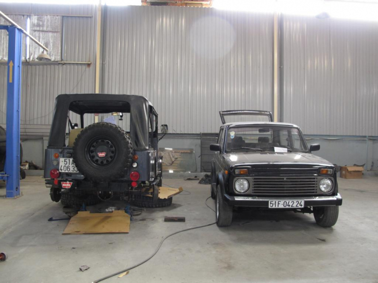

Anh chuyển hồi nào? Lúc em lên đó hay mới đây? Cái của em thì em sẽ đem lên chung.
Cái chụp đèn thì đã về đến Bưu cục Q2 rồi, chắc trong hôm nay hoặc mai là em nhận được.
Danh sách cần làm cũng kha khá ;)
1. Cầu trước (cái này chắc rồi).
2. Bầu hơi servo (mua trên đó luôn nhe anh).
3. Cắt phần "đựng" bánh se-cua phía trong xe em. Xe em lên nhìn sẽ biết.
4. Chế lại giá đỡ dây thắng như trong hình. Nhưng nếu ảnh hưởng đến độ rắn của thanh giằng do việc hàn bắt thì không cần làm :)
5. Nắn gân khung cửa lại để gắn ron cửa cho khít + chỉnh lại bản lề cửa. Nếu anh thấy đem ra ngoài làm tiện hơn thì em nhờ anh BA3 đem qua chỗ làm đồng mà BA3 có nói tới đó :)
6. Sửa lại bản lề cửa cốp sau. nếu có loại nào tốt và hợp với Niva có thể thay luôn.
7. Bạc đạn cầu sau em mua cùng lúc với anh. Có cách nào thay được không anh?
8. Khóa từ xa + Khóa cốp sau xe huyndai.
9. Gọt bớt vè trước nếu..bộ lốp 215/80/16 m/s em gắn bị cạ vè. Kỳ này em thử làm lực sĩ coi sao hé hé.
Trước tiên nhiêu đó, để chiều nay gắn mấy phụ tùng lên xe, chạy thử coi sao :)
