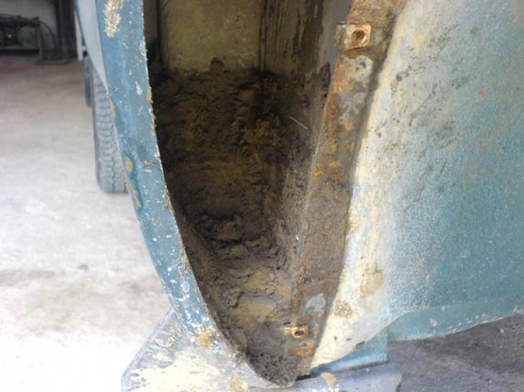

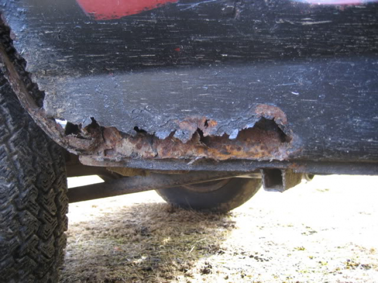

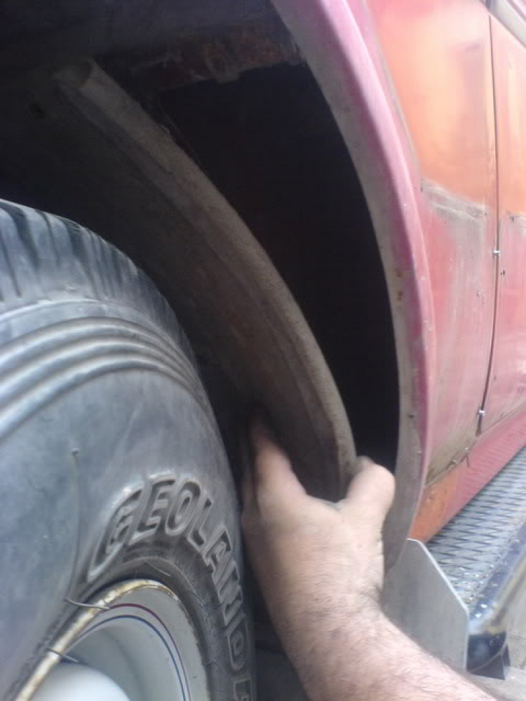

Cái ổ mục rỉ phổ biến nhất ở Niva là ở sau một tấm thép chắn phía sau chắn bùn bánh trước. Tấm chắn này đậy kín 1 hốc rỗng trong khung gầm xe. Hốc rỗng này có thể tích bùn đất sau nhiều năm vận hành và là một ổ rỉ sét tiềm tàng nguy hiểm. Và đáng tiếc là hãng VAZ thường quên không sơn chống rỉ bên trong cái hốc này.
Lada Niva - Russian Range Rover

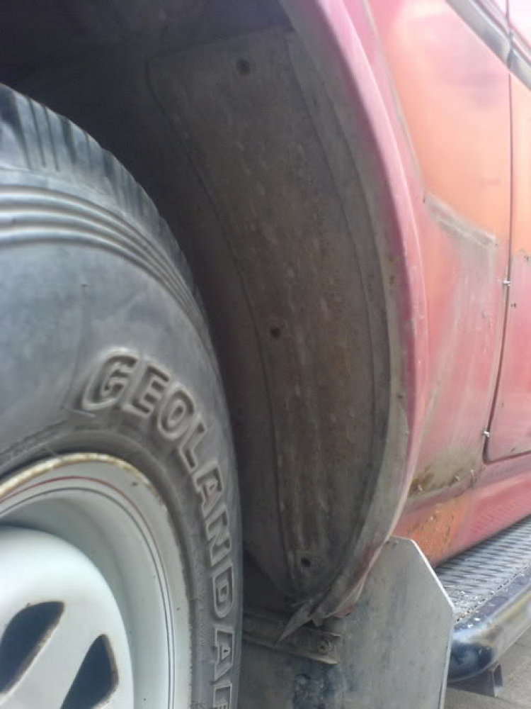

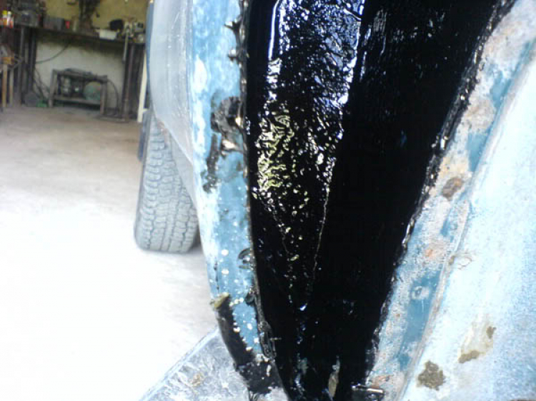

Phần lớn người chơi Niva không hề biết điều này. Em ngay khi biết điều này đã tháo ngay tấm chắn của xe em ra. Hỡi ôi, vừa kịp, một ổ rỉ sét bên bánh trước bên phải bắt đầu hình thành trong đám bùn tích tụ ở đây sau nhiều năm. Vì thế em khuyên các bác chơi Niva hãy kiểm tra NGAY LẬP TỨC xe mình, xịt nước cho nó sạch, đánh hết rỉ (nếu có) rồi sơn chống rỉ ngay cái hốc này nhá.

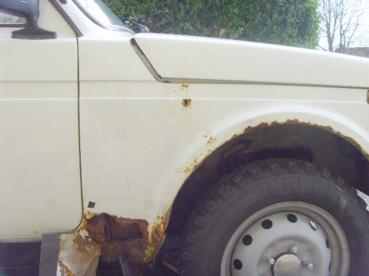

Và mỗi năm các bác hãy tháo hai cái tấm chắn này ra để kiểm tra và sơn lại hốc cho chắc nhá. Em hy vọng thông tin này đến kịp với các bác trước khi xe các bác trở thành thế này.

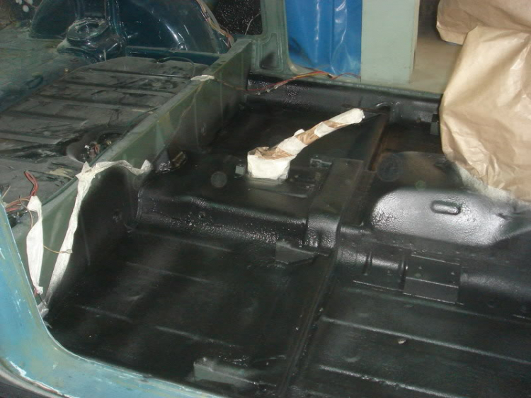

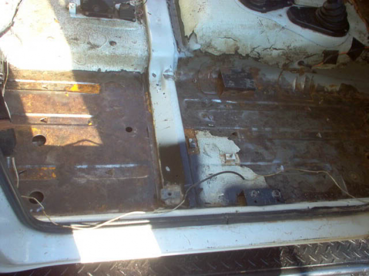

Tiếp theo là sàn xe, thảm trải sàn làm xe nom sạch sẽ hơn nhưng giữ hơi ẩm khá tốt. Sau nhiều năm thì nó sẽ làm sàn xe rỉ sét nhiều. Các bác lật hết thảm lên sơn lại rồi hãy trải thảm lại nhá.
