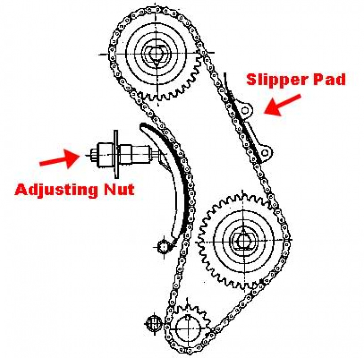

2.3 Tăng xích cam
Xích cam của Niva có cơ cấu tăng độ căng của xích hoạt động bằng …cơm. Các bác cần điều chỉnh lại độ căng của xích cam sau mỗi 10.000 km hoặc khi nghe thấy tiếng ồn đáng ngờ bên trong động cơ, tùy theo điều kiện nào đến trước
Lada Niva - Russian Range Rover
Tiếng ồn do xích cam chùng của Niva rất khủng khiếp nếu các bác không xử lý. Rất may là làm điều này rất dễ (theo sách vở nói là 5 phút nhưng em lần đầu tiên làm mất đến 15 phút, mệt gần chết). Hy vọng em viết đủ dễ hiểu để các bác đỡ mất thời gian mò mẫm như em.
Trước hết, các bác mở nắp capo ra cho em. Phía bên phải động cơ (phía bên lái phụ ấy), phía trên bơm nước, các bác sẽ thấy một con ốc 13mm như trên hình (đây là hình em lấy trên mạng nó mới bóng nhoáng thế, của xe nhà em nó đen đen bẩn bẩn kìa).
Các bác lấy đồ tháo ốc vặn lỏng con ốc 13 ấy ra một chút. Sau đó việc tiếp theo là quay trục động cơ độ 2 vòng theo chiều quay bình thường của nó nhưng cấm không được xài động cơ đề. Nghe như đánh đố ấy nhỉ. Không sao, các bác cài số 4 cho em (hoặc số 5 đối với những bác may mắn xài đời 95 trở lên. Sau đó cố hết sức mà đẩy xe đi chừng vài mét là được. Tiếp theo lấy cán búa gõ nhẹ vài nhát vào đầu con ốc rồi siết chặt nó lại như cũ. Thế là xong.
Lưu ý:
[UL][*]Khi cài số 4 thì đẩy xe vẫn nặng bà cố. Tốt nhất các bác nên có thêm người giúp sức kẻo tối về bị đau lưng. Nếu không có ai giúp thì tốt nhất các bác tháo cả 4 cái bugi ra thì đẩy sẽ nhẹ hơn nhiều. Em cóc tìm thấy tuýp mở bugi nên đành chịu, tối về đau lưng gần chết.[*]Trong lúc đang nới lỏng ốc chỉnh xích cam, các bác cấm không được quay động cơ ngược chiều chuyển động bình thường nếu không xích cam sẽ bị trượt răng (cấm xài động cơ đề là vì lý do này). [/UL]
