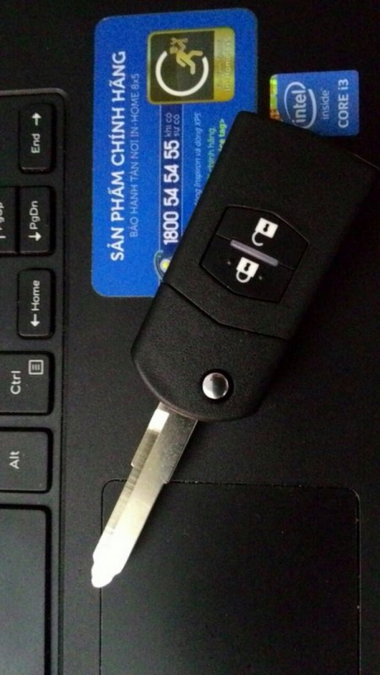

Làm chìa Remote cho xe Ford Escape 2.3 - 09
Em mua thử chìa này của mazda, đúng chíp 4d63 tần số 433Mhz mà lập trình remote ko nhận nên chưa cắt chìa. Ngoài việc đúng chip, đúng tâng số ra thì còn yêu cầu j ko các bác? Có cách nào đo tân số remote để chắc chắn nó đúng 433 như bọn bán nói ko? Hay nó đưa lộn 315 cho e thì toi
